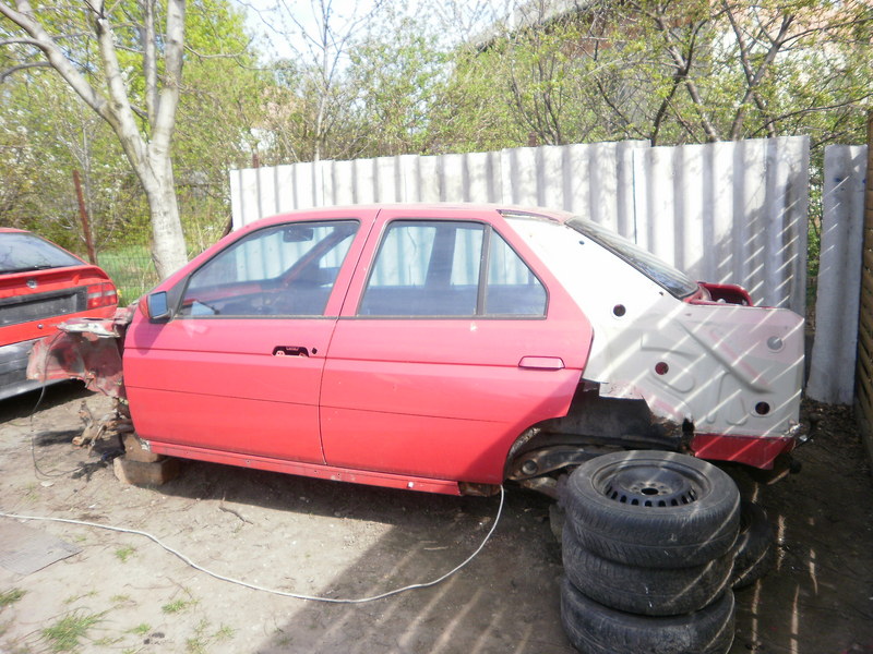

afri2011-11-08 18:43:59 // 118729
a motor részét már egyenesen utálom. rühellem ... :-/
rengeteg olajsár van kívülről rajta, már egy pár napja azt tisztogatom, meg az olajdeteknőt, váltóházat, hengerfejet ... jó nagy szopás .. ilyenkor szokott elmenni a kedvem az egésztől ... :-(((
de valszeg azokat is leszóratom ... :-)
Hari weblapján van egy felújított 2.5 24V ... na ilyet szeretnék elérni én is!
vagy vmi hasonlót!
amugy az összes tömítés cserélve lesz, szimeringek, sztem a gyűrűk is, a feszítőgörgő már elég kukás ...
a kuplungtárcsa ... elmegy még pár kilométert, de lehet kap azt is ujat ... (csak magát a tárcsát lehet kapni???)
futóműrésze már fel van ujítgatva, új gömbcsuklók, új visszaraktam az alig használt lengőkarokat is, amibe a műanyagszilenteket tettem anno .. :-) fékek még 80%osak, gumicsövek cserélve (benzin,szervó) , létező össze bilincs cserélve , stb..
vagy vmi hasonlót!
afri2011-11-08 18:34:00 // 118728
a folytószelep aluháza is le van szórva nagyon finom homokszerűvel, a többi része meg galvanizálva ...

afri2011-11-08 18:03:13 // 118724
a toronycsapágyakat is szétszedtem, és hát a V6ban a bal oldali eléggé szar állapotnak örvend(ett)!
aztán a bordóban levőket tisztítgattam át, meg szíroztam be őket, az került a be ...
a toronycsapágyal tetejét is lehomokszórtuk, és galvanizálva lett az is (rengeteg dolgot galvanizáltatok) , a gátlók kellőre keményítve, rugókból elvágva (egyenlőre így lesz), és lefestve ...
