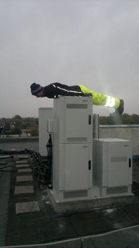

Itt vagyok a héten Egerben. 3 állomást kaptunk a szokásos 2 helyett. Füzesabony (nagy torony- 75m), Kerecsend (á lá Győzi), Bükkzsérc (dombtető - kaptató fel, rally le).

de a vasdoboz és az ember kapcsolata stimmel:D bár ennek kerek a teteje...
Fairlane2011-10-24 23:16:26 // 118510
Háde ezen nem sárga gatya van.... :)
G-Burt2011-10-24 23:05:31 // 118509
na nekem most hirtelen ez jutott erről eszembe:D
Fairlane2011-10-24 22:46:21 // 118508
Jah, meg volt egy kép egy sárgagatyás fószerról is, aki épp beakaszt hason egy tetőn levő vasdoboznak... :)))
