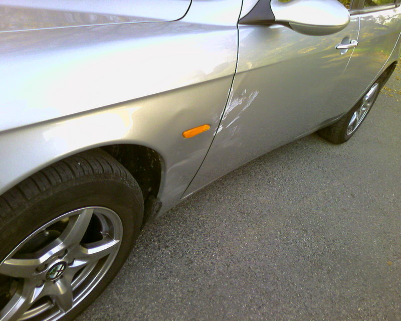

Attie2007-10-02 20:53:53 // 47629
Gratulálok, és egyben részvét is!
Ez a méreg... rögtön első nap :(
Gábor802007-10-02 20:52:46 // 47628
Jaaaaaj, te szegény!!!!! Együttérzek veled! :((((
Apoo2007-10-02 20:49:53 // 47627
Örömmel üdvözlöm a 156-osok táborát, mint újdonsült 156-os tulaj! Régi vágyam teljesült így. Sajnos üröm is vegyült az örömbe, mivel, hogy elhoztam tegnap a kereskedésből, ma reggel munkába menet oldalról megtalált egy autó. Jelenleg metaxával kísért tonik segítségével, és a szebbnél szebb 156-osok nézegetésével próbálom elnyomni a bosszúságot. Előbb-utóbb sikerülni fog!

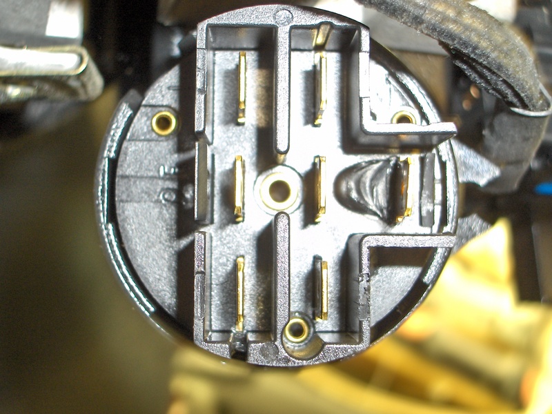

☻SKULL☻2007-10-02 20:00:15 // 47614
Gabó2007-10-02 19:46:48 // 47613
Én úgy emlékszem ezeknek a cuccoknak a vezérlőegysége a kesztyűtartó mögött/felett van, annak a doboznak a csatlakozóját célszerű megnézni.
Volt aki úgy járt, hogy beázott az autó a szélvédőnél, erre a dobozra folyt a víz, így a panel a vezérlődobozban kicsit szarrá ment.

GTPeti2007-10-02 19:22:10 // 47611
Nincs most eLearn a közelemben, de a kapcsrajzról sztem egyértelműen kiderülne, meddig vannak közös + vezetéken a nevezett fogyasztók. Multiméterrel jól be lehetne határolni a helyet. (Esetleg gombostűt is lehet szúrni a vezetékbe, ha nincs a közelben csatlakozó.)

☻SKULL☻2007-10-02 19:14:14 // 47609
Köszi, de az összes bisztosítékot átnéztem, kezdve a motorház tető alatt, a kesztyűtartó felett is és a vezető felülieket is. Szerintem is valamilyen árommellátási hiba lehet, és jó ötlet átnézem még a csatlakozókat is.

☻SKULL☻2007-10-02 18:46:46 // 47607
Üdv Car-társak !!! S.O.S
Ma induláskor a verdán behaltak a : tükör alitás, fűttés szabájzók+klíma kapcsoló, első lámpák, irány jelzők. Az öszes bisztosítékot átt néztem mind rendben volt. Nem értem a dolgot mert tegnap még minden rendben volt. Ha esetleg valameiktek már találkozott hasonló dologgal megköszönném a segétséget.
