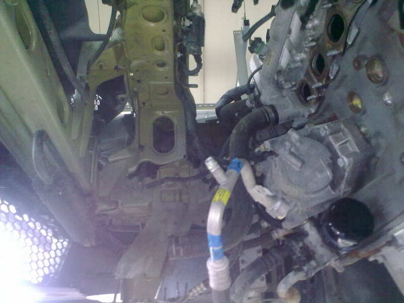

Piritu - 1.000.0002010-06-21 16:09:20 // 110167
Megtörtént a turbócsere, újra csendes a Vas :-)
Ki lett szedve a hűtő is egy tisztítás erejéig, a vízhűtő tele volt bogarakkal, remélem helyreáll a hűtés is, csak még egy előtétellenállás kell bele, mert az egyik ventilátoré meghalt és az nem is megy egyes fokozaton. Szóval nem kell cserélni a hűtőt.
Itt már az új túró figyel:
