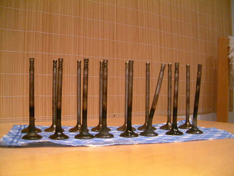

Peti16V2006-11-30 19:25:27 // 23807
Na jó, egyet azért kaptok! :)
Fúvószenekar:
Így jár az, aki beveri a fejét a dugattyúba!
A képet különösen ajánlom Tommi figyelmébe! :DD
Mind a 16 ment a kukába. Nem mind görbült, de nem akartam, hogy ne legyenek egyformák.
