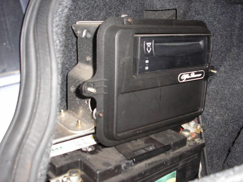

na még azt a pár imbuszcsavart kapd le, elvileg ott kell lennie a cd tár kábelének
ha az ics- en megnyomod a cd gombot mit ír ki, vagy is egyáltalán kiir e valamit?
mert ha igen akkor nyerő vagy , akkor már csak a cd-tár hiányzik a boldogságodhoz :)

Nos bevállalom. Az első kérdés az hogy a navi meghajtó cd tár alatt van e fémkereted amibe belcsúszik a cd tár. Mert ha nincs akkor a kocsiban nem volt gyárilag cd tár. Ha nem volt gyárilag cd tár akkor valószínűleg nincs ott a két RCA csatlakozós kábel és a cd váltó vezérlő Sony típusú vezérlőkábel dugója. Az kb úgy néz ki hogy egy hengeres alakú dugó kb8-9 mm átmérőjű és olyan keresztalakban lévő csatlakozó hornyok vannak benne, vagy hogy mondjam. Adott esetben ha bent vannak ezek a csatlakozók akkor is meg kellene győződni egy gyári példányban hogy az ICS van-e aktiválva a cd tárhoz mert nem biztos hogy működik. Ha nem a fene tudja hogy ki tudja bekódólni az ICS-t. Egyébként ami jó bele és kereskedelmi forgalomban kapható az a Sony CDX T-69 -es cd tár amit a Media Marktban lehet kapni, vagy a Sony magyarországi weblapján tudsz megnézni. Eddig ennyi.
