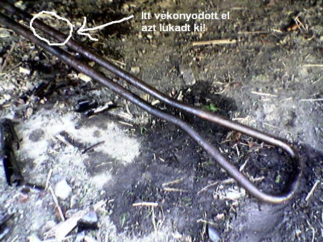

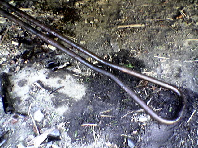

Úgy is lehet hogy a törött résznél raksz közé gumicsövet két bilinccsel, de ha lehet akkor keress valami bontottat mert a fém az igazi. Bár a fene tudja mert van ami gumi és van ami fémcső a szervó rendszerben. Ezek a gumicsövek olaj és hőállóak is egyben, mert ott a forró olaj van akár 130 fokos is.
Don Gombóc2006-09-10 11:53:48 // 18453
Semmi de egy nagynyomású olajálló gumicsővel pótold ki.
Jata2006-09-10 11:50:21 // 18452
Gyönyörüséges szép vasárnapot mindenkinek! Már akinek az. segítségeteket kérném.akinek van vagy akinek volt 164ese.tegnap elfojott az összes szervó olajam és delött megnéztem.A kasztni alján fut hátrafele egy fém vas csö megfordul azt megy vissza asszem a kormánymübe.Namost nekem ez a csö elszólta magát.Apuval beszéltük ez vszínü a szervo olaj hütés leht.Nemtom de mi erre tippelünk.ha helyettesíteném egy gumicsövel akkor mi lenne?
