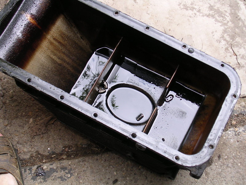

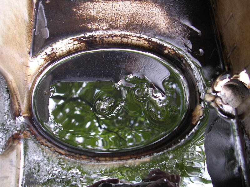

Hát a vicces,hogy nem megette, hanem elfolyatta....:)Mostmár mindegy.Megvan a gyűrű garnitúra, új csapágysor, felújított, portolt,polírozott HF...:) Szóval alakulgatunk:)
A dugókról meg leszedtem drótkoronggal a nagyját, aztán 800-as papírral adok neki:)
LacUS2008-06-28 00:00:51 // 26080
prooF_752008-06-27 23:51:59 // 26079
Látom neked is elég szutykosak a dugók. Az olajat fogyasztotta rendesen?

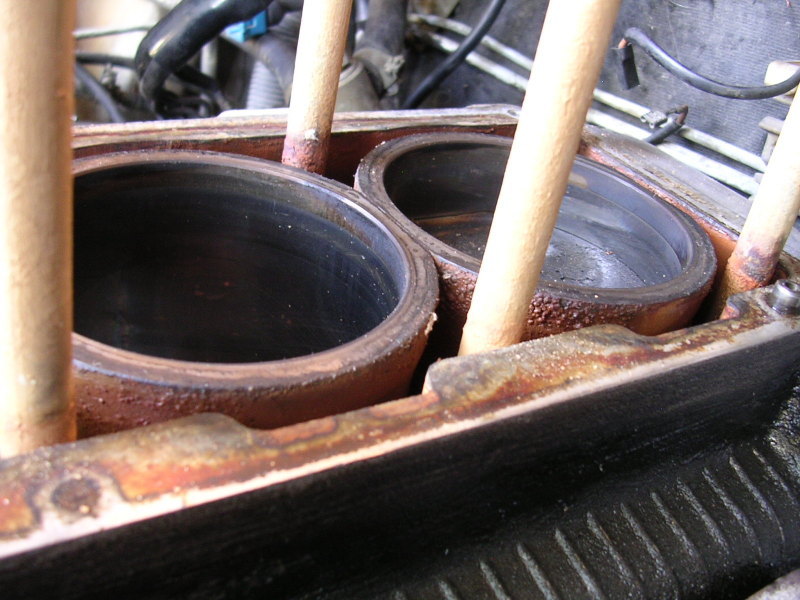

Csak akkor, ha kiveszed a dugókat. AKkor viszont én meg szoktam polirozni őket. A hfejben is minden élet polirozz le, kivéve a szelepülékek záróéleit. Kiseb baz öngyulladási veszély.
Ha a dugó bentmarad, hozzá ne nyúlj. A finom papir leeső korund szemcséi finoman beülnek a hüvelyhez.
Tudod, hengerfej viztereket igen finoman Loctite -al megkenni...Hajszál vékonyan. A blokk felületen max 1mm vastagon középen rárajzolsz loctite -al. uigy a tömcsire is ha feltetted. Olajáterszető O gyürüket 2x nézd meg a helyére menjenek.

Amikor először láttam így a " motoromat " nagyon meglepődtem : kilyukadt a dugattyúm ! Amikor másodszor , akkor már szidtam magamat mint a bokrot...
Ugyanis én kivettem a hüvelyeket és véletlenül megcseréltem a két középsőt..és még összerakásnál sem vettem észre a hibát..
Kicsit kopogott ( ami melegen megszűnt ), szerelőtől-szerelőig jártam, de semmi, majd egy reggel megelégelte és elfogyott az erő.. hál istennek a főtengely megmaradt, két hajtókar, két hüvely, két dugó látta kárát..
Egyébként, én leszedtem a kormot 1500-as polírpapírral, de szerintem nem szükséges, csak ha már szét van szedve akkor legyen az is tiszta..
