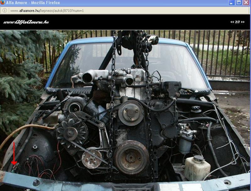

A TD ben ott volt a relé ahova mutat a piros nyíl.
Bár ha jól tudom annak az indítómotornak a vezérlőjele sem volt a kis áram. Azt tudom hogy az akkuból indítás alatt simán ki kellett hogy tudjon ugrani 600 amper. :-) Az nem kicsi. 80 amper árammal már szépen lehet hegeszteni.
Ciao, asszem le kellene beszéljünk egy találkát...Próbáltam, kerestem, de nem sikerült rájöjjek, hol lehet ez a bizonyos relé...Megcsörgethetlek a napokban? Köszi

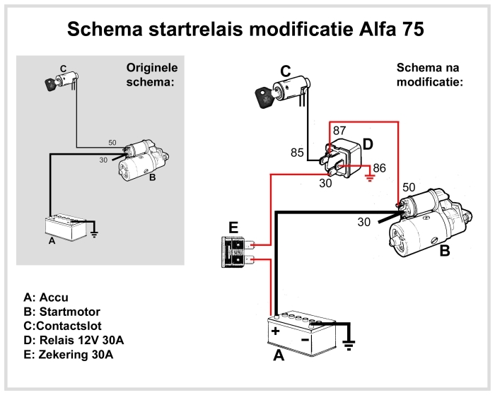

Szia! Ezért fölösleges a szerviz felkutatása. A lényeg az hogy az önindító vezérlőkábelével kell a relét meghuzatni ami kapcsolja az indítómotort. Nekem a td - ben annó a géptető alatt jobb oldalon volt ez a relé, de nekem gyárilag volt benne.
H nagyon nem boldogulsz szólj ledumizzuk és segítek.

Csatlakoznék Fangiohoz. Nem ismerem az 1.6 nak a villanyos hálózatát. A TD - ben pl. van relé sz indítómotornak. A 33-asokban nincs. Ezt a hibajelenséget én is végigszívtam a boxerrel. Kell neki az a relé amég új a gyújtáskapcsoló és a kábelkötege addig nincs baj de ezeknek már elég öreg és kopott, vagy oxidálódott. Tegyél egy próbát sokat nem veszíthetsz vele max annyit hogy egy bosszantó hibaforrást kilőttél.

Le kell relézni az önindítót. A gyújtáskapcsoló nem ad át megfelelően áramot.
Adott ugye a piros 75-ös, amit Alfacityn már megismerhettetek a Giulia bevonulása előtt (nem tehetek róla, de büszke vagyok rá... :-D ). Namost, a következő dolgot teszi...azaz nem teszi: minden ötödik indításnál csak kattan az önindító, de nem indítja a motort. Kicseréltük a behúzómágnest, hátha az volt elöregedve, de nem segített...Most hangosabban kattan az ötödik indítás után, de ismét semmi :-) Kicseréltük az összes vezetéket, az akksisarukat, a vezetékeket vastagabbra, az önindítótól induló és oda bemenő vezetékeket is, de a hiba folyamatosan fennáll azzal a különbséggel, hogy most kb 10x indít, utána nem. Valakinek nincs ötlete, mi lehet ez? Esetleg szénkefe csere még okozhatja ezt? Ránézésre rendben voltak a kefék... Köszi a válaszokat Cartársak!!
