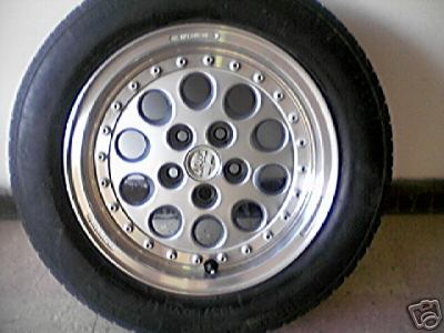

Ez egy gyári Alfa Romeo Speedline felni. 5x98-as osztókörrel. Tehát jó a 164-esre. És gyárilag ilyennel adták a 164 Q4-eket. Egyedül a méret, ami kérdéses.
Szerinted ez melyik Alfának a gyári felnije?

pb_2006-02-05 16:00:27 // 10820
Nem ez a gyári 164 Q4 felni.
Robi2006-02-05 15:57:31 // 10818
Ez nem ugyanaz, mint ami a zöld 75-ön van. Ez gyári 164 Q4 felni, a 75-ön meg Ronal A1-esek vannak. Persze bármelyik garnitúrát elfogadnám. :)

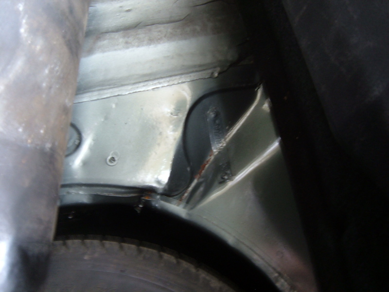

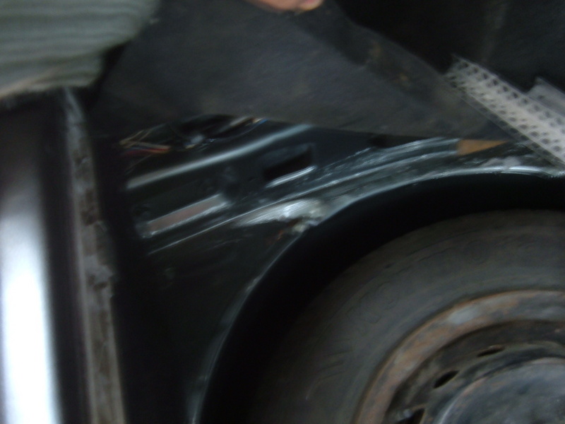

haze2006-02-05 13:01:20 // 10788
sajnos amiben maradtunk..... vagyis ők maradtak... 117,800 ft kaptam... meg az autót... felajánlották hogy beviszik bontóba a kocsit.. + 30,000 ft... erre kínomban majdnem elnevettem magam....
viszon kicsit jórol is...
mááár érkezik a donor.. csak hogy büszke legyek valamire....
németországból.. 300,000 ft. ezüstmetál fullos kifogástalan állapotú 164 3,0 v6 24 elméletileg ma még arról is teszek fel képeket...
de ha már felninél járunk..))
ééés ez..??
Vikk752006-02-05 12:56:07 // 10787
Igen, nekem is felfogott a kerék egy keveset szerencsére.
Biztosítóval mivan?
haze2006-02-05 12:53:37 // 10786
háát ezek se széépek (((( nekem a csomagtartó nagyon zorall.... befelé is gyűrődve van és lefelé is... az volt a mákom..hogy benne volt a pótkerék.. mert akkor szerintem még komolyabb lett volna a kánya....
mostmár azon is aggódhatok hogy a keréknek nem e lett baja .. (( mert ki kell cserélnem a jobb hátsóra... mivel az megadta magát ahogy a képeken is látszik...

"Körbecsavaros" Speedline, jó is az. Egyébként csak 1"-al szélesebb, mint a 33-ra való, ill 5 csavaros.
