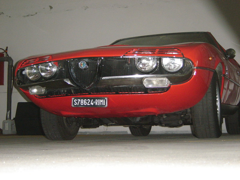

Wickey2006-03-15 12:10:33 // 11749
Naja. Ezek a tavaly júliusi képek. Most ott figyel a bemutatóterem közepén, csak nem volt fényképező nálam. Sőt, a sorrend az alábbi volt kívülről befele: Brera, Montreal, és a 156SW-m :-) El is magyaráztam hazafelé a kocsinak mi megtiszteltetés érte, hogy csak a szervíz és a szalon közötti fal meg másfél méter választotta el egy Montrealtól. :-))

Wickey2006-03-15 09:33:31 // 11747
Most egy Brera mellett ácsorog. Aszt ott jó helyen van. Mármint a Brera. Mertugye Brerából van annyi mint égen a csillag, bármilyen viszonyítás alapja a Montreal lehet csak... :-)
Wickey2006-03-15 09:32:00 // 11746
Nem eladó. Legutoljára tavaly júliusban a Váci úti SPQR hátsó teremgarázsában láttam ugyanezt a kocsit. Az egyik fejesé ha minden igaz.
A faszi akkor a szalonban kicsit hülyének nézett, úgy mentem el az akkor kirakatban ücsörgő Ferrari Enzó mellett, hogy rá se néztem, odacsörtéztem, és feltettem a 20forintos kérdést: "hol a Montreal?" :-D
