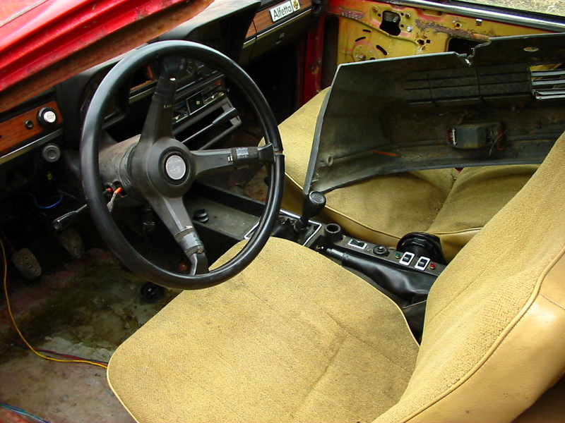

Törve soha nem volt,csak az idő vas foga rongálta.Úgy 10-20 méterről egész jól néz ki a váz!!:-DD
prooF_752006-07-26 12:33:32 // 13534
Hát, tényleg nem túl bíztató. A külseje meg gondolom még ennél is gányabb...
