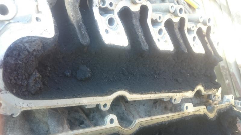

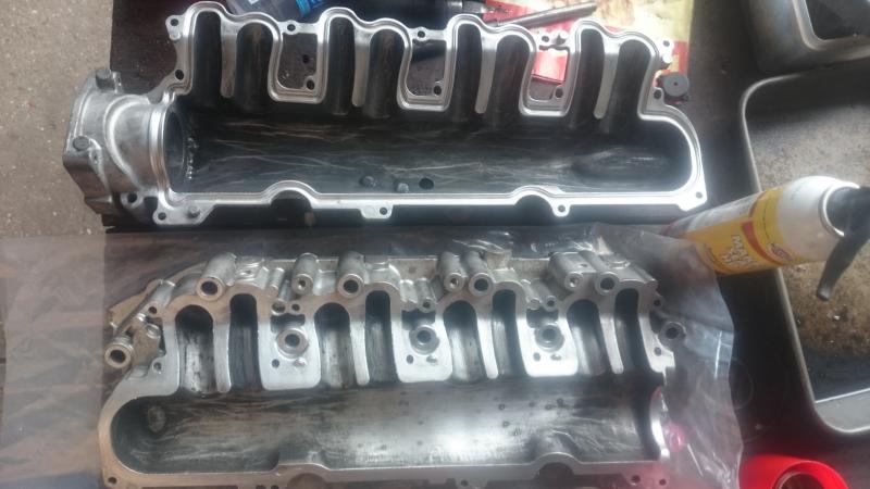

A dizel jó, nagyon is. csak nem a CF4-es. most pár napja azon dolgozok, h CF3 legyen a gépből.
A képen látható, h leficcent az 1ik örvénylapát. a szivó szelep mellől pecáztuk ki. annyi idő alatt szakadt le, mig az emelőről leálltam a kocsival. szerencsére csak kevés ideig járt és csak alapjáraton. igy nem jutott messzebb.
Itt már leugrottak a szükséges dolgok, h a CF3as pierburg alu szivósort fel tudjam rakni.
Ez a bontott szivósor egy 150e km-t futott svájci kocsiból van. sok rövid távú használat is lehetett benne mert egr csere is volt, illetve raktak alá egy csökkentett átfolyású (vakoló) lapot is.
Kitakaritottam a szivósort (kb 20 deka kox), összeragasztottam és már a helyén van.
Kevlár kuplungot is most raktam be, vizsga után repül a DPF és CF3 katica lesz a helyén. Aztán remap. Ha rendben találom majd a gépet, mert van még néhány alkatrész ami beépitésre vár.
Amikor itt okoskodok, az nem azért van, mert már képen láttam, h a nagyok hogy csinálják, hanem saját kezűleg hajtom végre.
