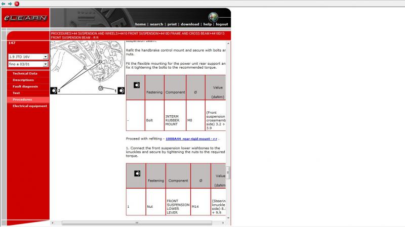

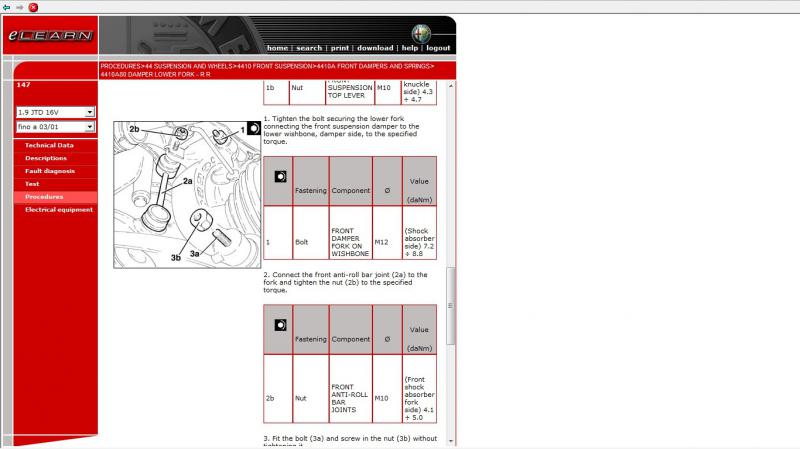

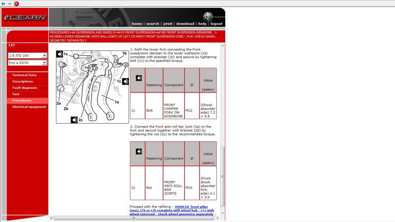

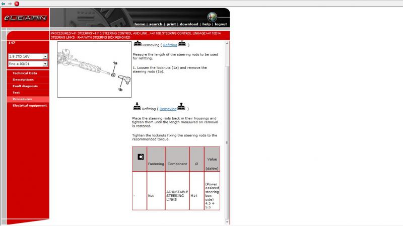

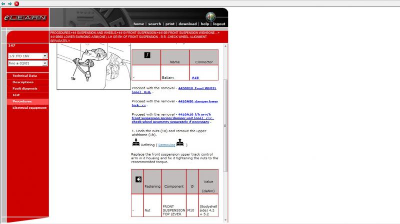

Igen, a 147-ét próbáltam, volt Daemon tools is, kompatibilitás beállítás meg ami még kell, mégsem akar életre kelni. Futóműhöz kellenének az értékek elsősorban.
Csabo222020-07-21 12:37:18 // 10507
Daemon tools-ba be kell nyitni a lemezkép file-t utána a hagyományos módon telepíteni.
Gt-hez asszem innen nem lehet letölteni de a 147/156 ugyanaz.
De ha nagyon nem megy írd le minek szeretnéd tudni a nyomatékát és kikeresem. Sokat már én is kiirogattam papirkára.

Köszönöm, csak sajnos nem tudom életrekelteni a programot.

http://docky.netexpert.hu/alfa.html
Jorjie2020-07-19 19:04:54 // 10501
Van valakinek olyan manualja GT-hez, amiben benne vannak a meghúzási nyomatékok is?
