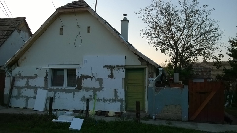

Vermacy2014-09-15 14:35:29 // 10152
A két oldala vályog, míg a "tűzfalak" B30-as blokktégla.
Vályogot nem szigetelek, de a téglának kell. Igazából a nagyoló vakolás 99%-ban kész, csak már beesteledett és eleredt az eső... Most várhatok hétvégéig, hátha addig minden kiszárad és jöhet a többi.
A mostani szigetelés "tetejére" már megvettem a vízvetőket, majd folytatom felfelé a szigetelést. Meglátom, hogy milyen lesz, egy hirtelen ötlet volt :o)
Kazes☻2014-09-15 14:16:37 // 10151
Cíípen haladsz! De ez a ház miből épült, vályog? :)
Vermacy2014-09-15 14:10:49 // 10150

Vermacy2014-09-09 10:38:51 // 10142
Egyenlőre még nem unom, de majd meglátjuk vakolásnál az állványon :o)
Fairlane2014-09-09 10:30:26 // 10141
Jó projekt... pár éve én is végigcsináltam sajátkezűleg.
A végére már erősen untam... :)
Vermacy2014-09-09 08:12:39 // 10140
