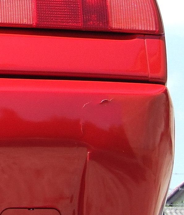

Fairlane2010-02-11 14:47:08 // 5187
Elsőre, rászáradva alig látszott. utána kimentem a havazásba, igazából utána realizálódott, hogy ez nem csak valami sár.
Papirzsepivel próbáltam megdörgölni egy helyen, nem jön le....
GT Ɨ|ѯ2010-02-11 14:46:40 // 5186
Újrafényezni - számlát meg vinni a baromjának.
