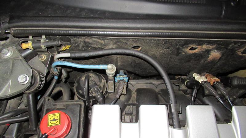

Van egyáltalán gumicső a TS-nél?
A Spiderben végig kék műanyagcsövek vannak. Két pici gumi rémlik elöl ami a kék végét a benzinhíddal (vagy mi is a neve) köti össze.
Ennyi?
Ezt könnyű kicserélni - már ha kell.
A szivattyú meg előbb-utóbb úgyis kukás lesz...
Szóval, cserélt már valaki az etanol miatt ilyesmit?
Ennyi?

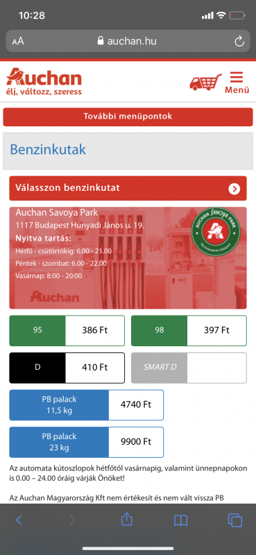

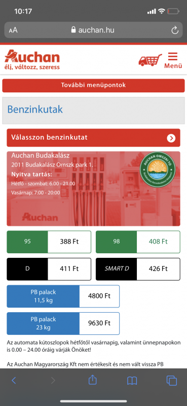

leopop32020-01-03 09:41:52 // 2922
Olyan kérdésem lenne hogy 98-as benzint Auchan benzinkúton kívül hol tudok tankolni?
Előre is köszi :)
Előre is köszi :)
