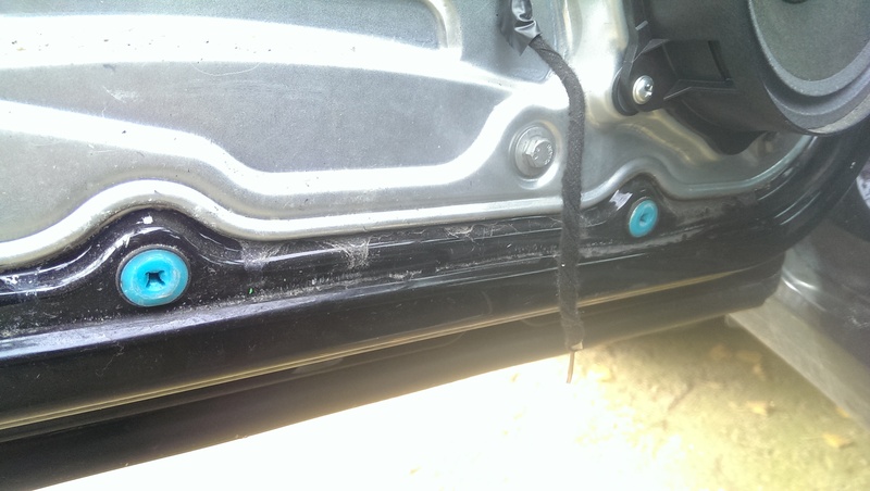

VKG231!!! (156+75)2014-11-07 13:46:33 // 61033
	Őőő, nem tudom. A sima glicerin nekem bevált, mert nyomot sem hagy (ha ésszel kened rá) és tök jól elpuhítja a gumit még az ilyen nagy hidegekben is, mint ami a mi sarkvidéki országunkban van... :P
