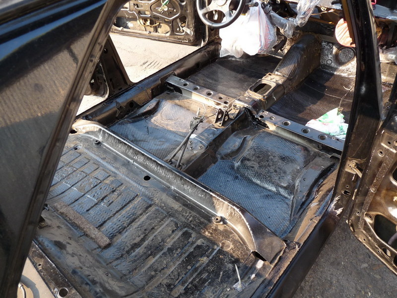

ÁdidiGaga (il hempescattore)2015-12-04 11:47:17 // 80089
Üdv urak!
Ha valakinek készült fotója olyan fázisban csík 33-ról, ahol a padlóra ragasztott bitumenlapok alakja kivehető, az úgymond "ne k-EMAIL-jen" ! :-)

Most nagyobb dolgokra -remélem már nem sokáig - se nekem , se a kocsinak nincs ideje, gondoltam azért csak haladjunk valamit :
kész mindkét első ajtó burkolata a tükörmozgatásnál lévő háromszögek kivételével, ugyanakkor már egy kisebb doboznyi odavaló háromszögem, gumilapom , szivacsom, konzolom gyűlt össze- kiválasztom hát a "nyerő párost" és el is kezdem az ilyenkor szükséges mosogatást, festést, stb - gondoltam nagy naivan...
aha!: kétféle háromszög létezett , az enyémen eredetileg olyan volt, aminek a rögzítőcsavarja menetirány szerint hátulról megy be és a burkolat alatti lemezkonzolhoz rögzül. Ezekből nincs egy ép pár, sajnos már a látható részükön is töröttek, hiányosak :-(
Amiből viszont találtam egy olyan párost, hogy
-az egyik fullos,
-a másikon csak egy nem látható (és egy selejtről kis barkácsmelóval pótolható) karom hiány van...
...na az már tök más rögzítésű, annak a rögzítőcsavarja a háromszög alakú oldalon, a "joystick" mellett van, a belső rögzítése meg tök ismeretlen -
így ha szépet akarok, akkor mehetek turkálni ilyen kis pöcsségekért :-S
-az egyik fullos,
