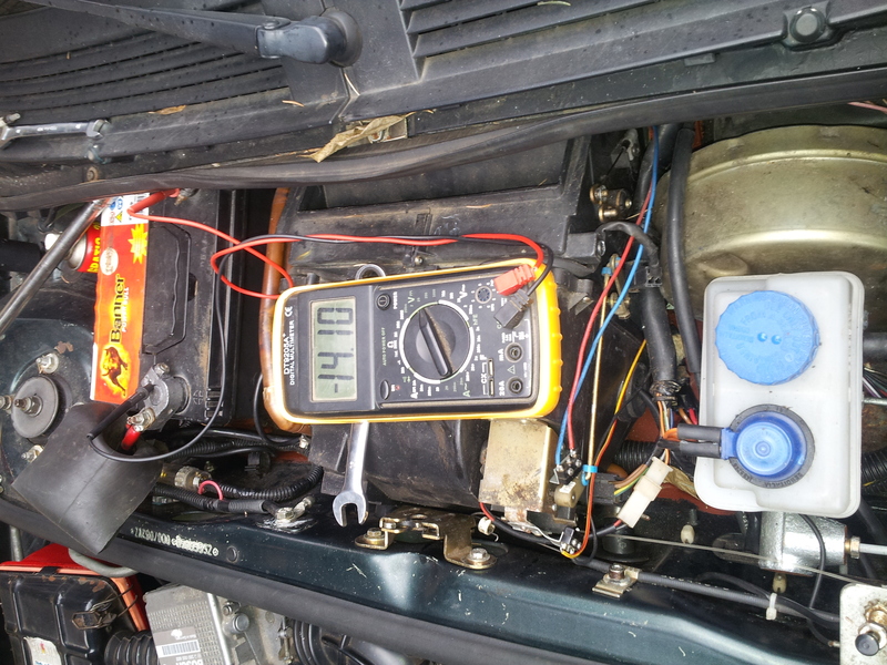

TDI752015-02-21 19:48:40 // 79913
Ismét van normális töltésem.
Sikerült befaragni a 45-46 generátort a 33-asba.
Néhány tapasztalatot megosztanék veletek.
1. A generátor valszeg csak a 16v-be megy be könnyen. Erre már láttunk példát (nem is egyet).
2. A 8v boxerpókja egy kicsit máshogy áll mint a 16v ben, és más alakja is van valahogy öblösebb alulról vagy a fene tudja de nem klappolt a dolog, ebből adódóan sajna a 8v pókján faragni kellett, nem is keveset.
valahogy sehogyan sem ment a helyére.
ennyit kellet kivágni belőle, és utána kezdődött a vacilálás hogy most mivel fedjem le a lukat. Volt több tipp is. Pl. kéne valakit találni aki tud alut hegelni, de nem dolgozik horrorisztikus árban. Aztán jött a felismerés... Ha nekem elszab valamit, akkor csak az összerakásnál veszem észre. Na ez sem jó. És jött a megvilágosodás.
Amikor a villanbojlert javítottam ott gyakorlatilag a tartály alján egy fedél van felcsavarozva tömítéssel. Már tudtam ez kell nekem. Nosza vaslemez van CO gép van, tömítőpaszta az nincs. Nem baj szerzünk.
Itt az eredmény.
Csak ennyi az eltérés a módosított és az eredeti között.
Így már minden klappolt.
És az eredmény
igaz ez terheletlen, de máris jobb mint ami volt. Ha agyon terhelem akkor sem esik 12,5 volt alá alapjáraton.
További tapasztalatok: Indítás után azonnal felgerjed, nem kell gázfröccs neki hogy működjön. Érdekes máris működik a szívatóm is és talán előbb melegszik be a motor üzemi hőfokra. Lehet hogy némi fogyasztás csökkenés is remélhető, de erről majd később. Minden esetre most a próba alatt nem dobott hibaüzenetet a 4x4 ecu-ja sem. Korábban ez a hibaüzenet kb minden 3.-4. indításnál azonnal megjelent.
Ja és közben megoldottam a meleg alapjárati szabályzásomat is. Kidobtam azt a gumigyűrűs marhaságot és kapott egy egyszerű szelepet. Jééé ez működik.

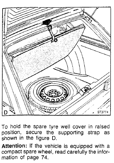

ÁdidiGaga (il hempescattore)2015-01-29 19:33:33 // 79906
Kardinális kérdés - felőlem akár holland példával is illusztrál6játok! :-)
Próbálom rekonstruálni a csomagterem békebeli állapotját és:
nekem az SW-ben a csomagtartó alján a forgácslaphoz van két gumiszíj fogatva amiknek a végein egy-egy csat (menetirány szerint hátrafelé,a lökös felé) van.
Ez mihez csatlakozik , van valami ellenszíj vagy min kell átfűzni eredetileg?
A kocsi hátfalát betakaró kárpit alján van két nyúlványszerűség , ami a lökösbakokat fedi le. Na ezeknek a végén van 1-1 kis lyuk ami biztosan nem szakadás ....
Na köszi, ha valaki fárad...
