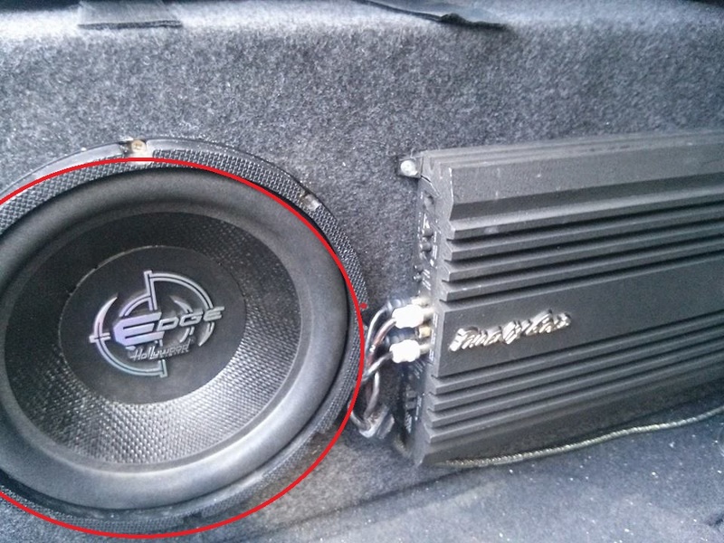

énsem arrol beszelek hogy lenne a kepen melynyomo.Csak a fedlap meretei kellenenek..
GTPeti2014-06-13 20:27:20 // 15912
Nem látok mélynyomót a képen. B)

Szakszerű beszerelést követően másfél-2 napig szólt rendesen a mélynyomóm, majd ma délutánra egyszerűen "eltűnt" a mély. Meg se szólal. Crunch crb-500 egy Carpower 2/400 al hajtva, phantom 1,2 F kondival. Mi lehet a gond? megadhatta magát az erősítő a melegtől? A testkábel nem érintkezhet? A mély szállt el? Este még tökéletes másnapra nem jó. Egyszerűen nem értem. A fejegység bekapcsolását követően hallom h kapcsol az erősítő, zölden világít, elméletileg semmi gond. Biztosíték? Fogalmam sincs. A válaszokat/tippeket előre is köszönöm.
