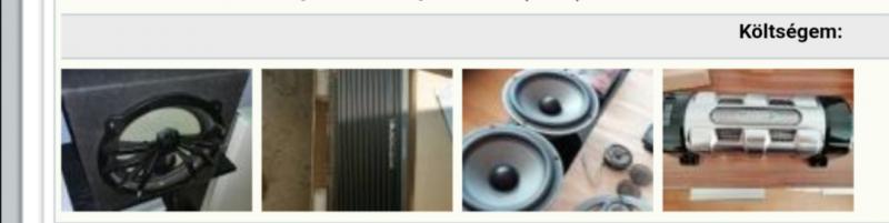

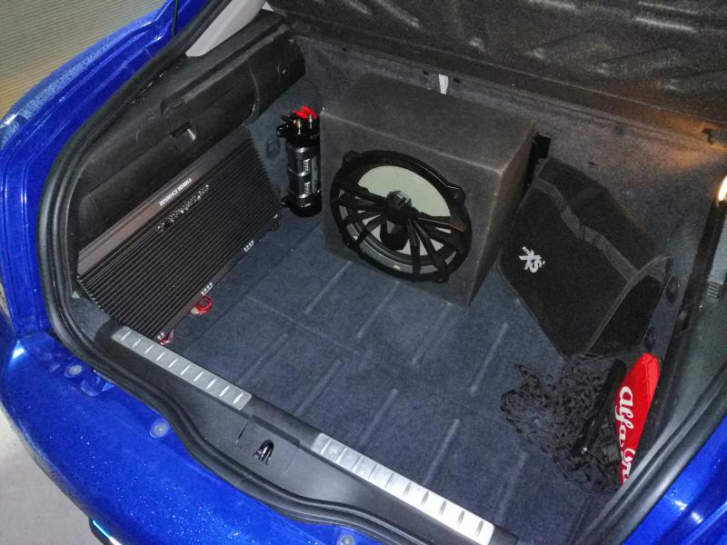

tdemeter2020-01-07 13:28:40 // 17384
Még annyit, hogy ha nincs elég pénzed rá, akkor jobban jársz, ha csak a tányérokat cseréled ki. Rengeteg autónál csinálják ezt, mert sok helyen nincs is lehetőség másra. A gyári 159-es tányérok terribilisen szólnak, gyakorlatilag azok cseréje is félsiker már.
tdemeter2020-01-07 13:23:17 // 17383
Piritu kb mindent leírt ami fontos: Nem elég a fejet cserélni.
Ha minőséget szeretnél, akkor az összes hangszórót is cseréld ki és vegyél bele egy erősítőt és egy mélynyomót. És Brand legyen a fejegység, ne valami kínai. (Ettől még lehet jó az is, de garancia nincs rá)
Én egy hifis céggel csináltattam annó az enyémet, akik eléggé értettek hozzá.
Azóta visszasírom - a 159-el együtt adtam el -, mert a Julisban lévő HK sem szól ahhoz hasonlóan. Nekem Kenwood android Auto-s fejegységem volt, nagyon jó készülék volt, szépen, tisztán szólt. Az erősítő csak a mélyet erősítette, ami a csomagtartóban lakott.
A kormányról vezérlést én is utólag pakoltam bele, mivel az én vasamban nem volt olyan.
Én erősen agyalok, hogy jövőre benevezek egy ugyanilyen tunningba a Giulián is.A fejegység ott cserélhetetlen, az erősítő passz, de a tányérok simán. Bélelni sem lenne hülyeség, bőven ráférne.

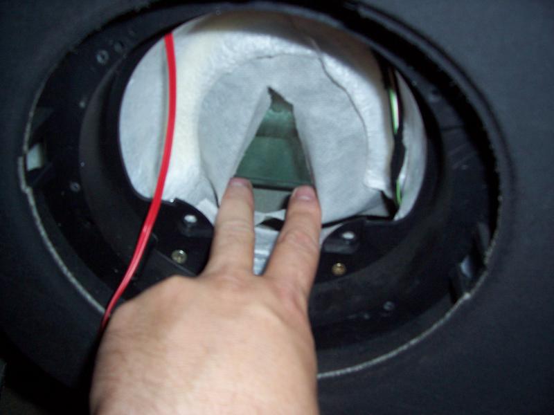

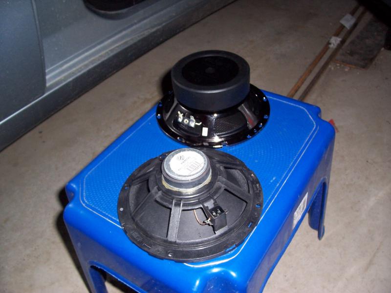

Piritu - 1.000.0002019-09-24 22:07:26 // 17362
A Wattal ne törődj, bármelyik bolti többet bír a gyárinál.
A gyári rádió erősítője kb 10 Wattot tud.
A cserénél fontosabb hogy minél jobb hatásfokút keress (érzékenység paraméter) mert halk lesz. A másik fontos dolog hogy nem mindegyik fér be a gyári helyett mert hátul hozzáér/beleér a leengedett üvegbe.
A másik hogy ha túl nagy a mágnes, akkor nem fér el az ujjam alatti kárpitrögzítő fülek miatt.
Elől a gyári, hátul egy Magnat

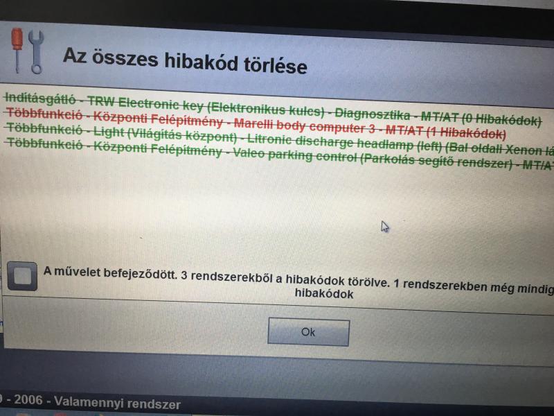

Sziasztok,
Volt kettő ismert hiba a géppel, ezeket orvosoltam. Most jutottam el a hibatörlésig. Itt 4 hibàt ír, ebből 3 törölhető egy nem. A nem törölhető hiba ismert és nem is szeretném javítani. A 3 törölt hibából kettő nem lepett meg ezek lettek orvosolva, viszont erről a hobàrol fogalmam sincs:
Tunátok segíteni mi lehetett ez a TRW Electronic key?
Mit is jelent ez?
Ez lett a végeredmény:
Köszönöm
