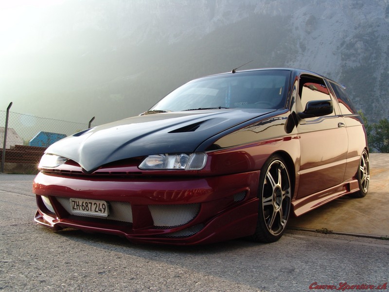

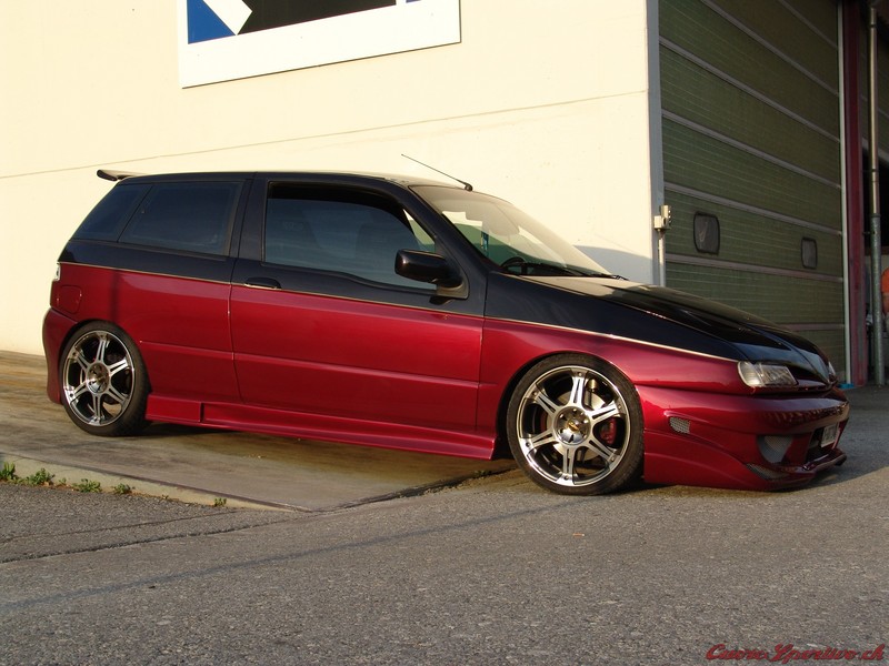

KalTom2007-01-23 17:31:19 // 28156
Jajj, de nagyon, naggggyon szééép!!!! Csak az a jel hibádzik... Vagy tudom is én!!!
ystuc2007-01-23 17:30:22 // 28155
Wow! Cadamuro settes. Nagyon ott van! tetszik! Ez volt az alapja a régi küszöbömnek. :-)
