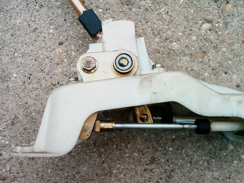

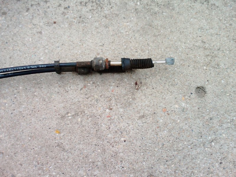

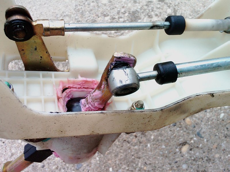

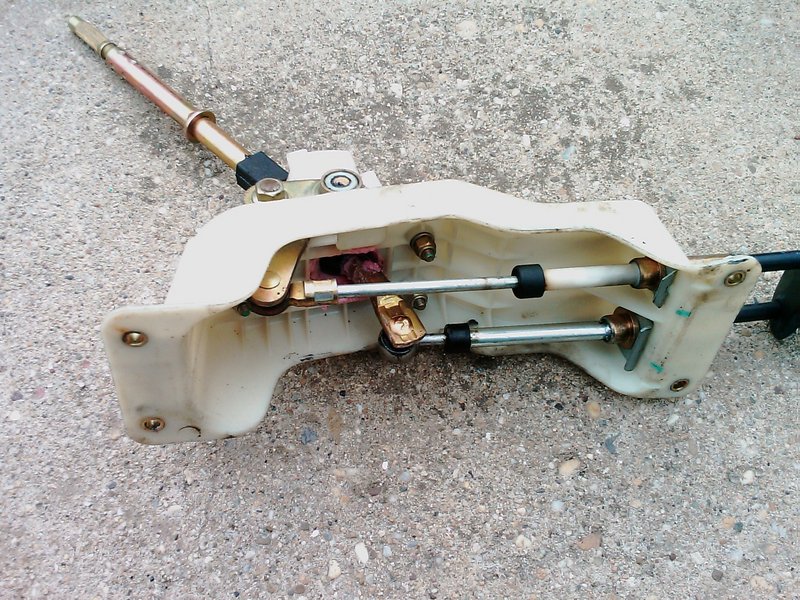

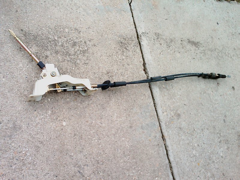

Csináltam képeket egy már kiszedett váltókarról, hátha segít:
A váltót nem kell leszedni hozzá. Az utastér felől nem fog menni a második képen látszik, hogy alul ellenanya van, amik persze elforognak. Alulról kell kiszedni, egy takarólemez leszedése után hozzá lehet férni, négy csavar fogja. A többi nagyjából látszik.

12009-10-19 09:42:02 // 101321
Újra beírom, hátha szerencsém lesz......
Kérdésem lenne azokhoz akik már sokat bontottak, vagy szerelték sajátkezűleg a verdát....
A váltókart ki lehet e szedni/szerelni "egyszerűen", úgy, hogy a teljes váltót ne kelljen mozdítani?
Tehát, csak a kart, ki lehet e venni az utastér felől?
