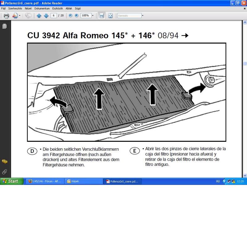

Ruuk2009-10-17 12:41:45 // 101260
Szasza ezt a doksit át tudnád dobni nekem? Kezdek bekattani ezzel a pollenszűrő témával....most szedtem szét és nem találtam a helyét, meg azt a tartó műanyagot sem...KÖszi!

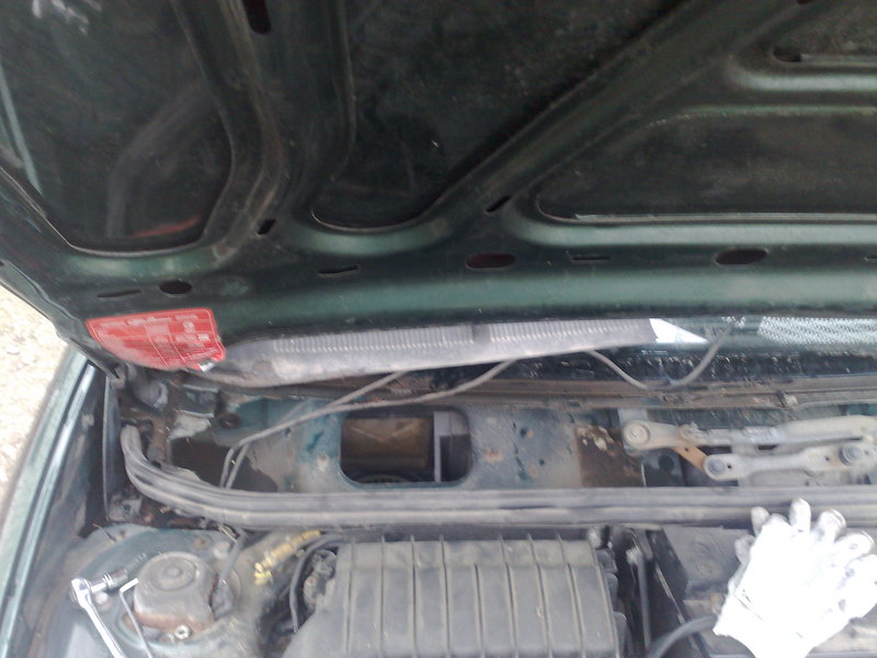

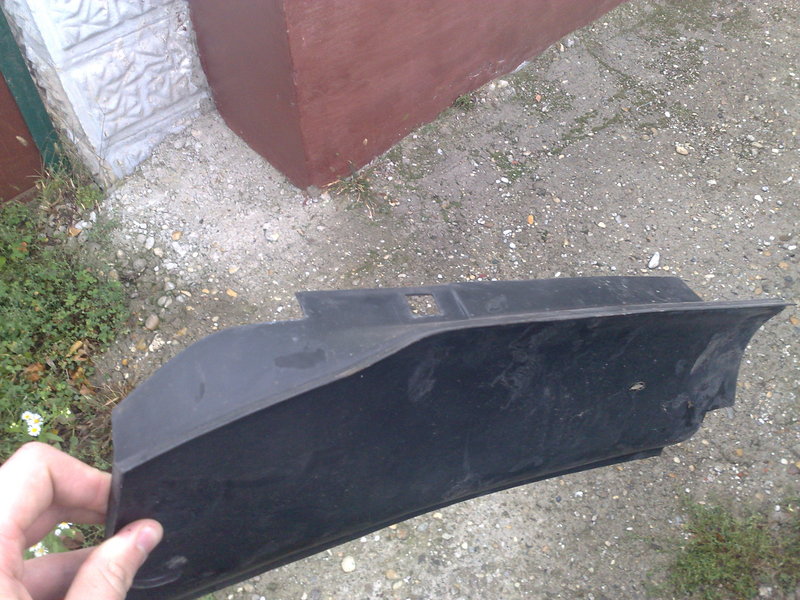

WIK_1462009-10-17 12:27:28 // 101259
semmit nem szereltem ki, ez a lemez is csak ott volt bent simán :S Akkor most mit tudok csinálni?
Selmak2009-10-17 12:24:11 // 101258
Az amit a kezedben tartasz az a pollenszűrő takarólemeze. viszon ahogy nézem a képeket hiányzik a pollenszűrőt tartó műanyag kerek és a belső levegőkeringetés záró csappantyúja, vagy csak leszerelted?
szasza(SW)2009-10-17 12:23:43 // 101257

Kéne újra egy kis assist.
Szóval szétszedtem az ablaktörlőnél lévő műanyagot hátha megtalálom azt a lefolyót amiről beszéltek, hogy az el van dugulva és amiatt ázhatok. Szóval leszedtem, és érdekes felfedezésre tettem szert. A fűtőventillátor felett nincsen semmi takaró lemez,
szóval tuti ott folyik be a víz, azaz találtam egy műanyagot,
de ne mtudom hogy annak mi a funkciója, szóval plíz help, hogy az a műanyag való oda, vagy mi?
Jahh és persze sikeresen eltörtem az ablakmosó visszacsapó szelepet, szóval majd kell vennem egyet.
Thx a segítséget előre is
