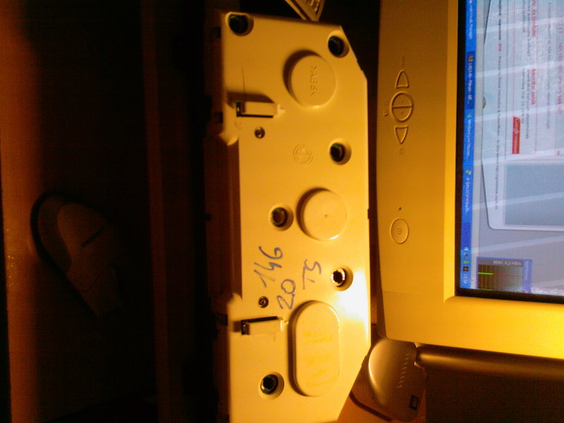

Ezt még annyival egészíteném ki, hogy a fekete műanyag burkolat a csavarok kiszedése után úgy jön ki könnyebben, ha középen, alul egy picit alá nyúlsz.
Arra pedig vigyázz, hogy szétszedett állapotban, mikor a csati le van húzva, ne próbáld meg a gyújtást ráadni, ellenőrzés céljából, mert akkor a légzsák visszajelző lámpád világítani fog. Ezt a hibakódot utána csak szervíz tudja törölni.
Ez gyerekesnek tűnhet, mégis beleszaladtunk ebbe a hibába többen is :))
Kau2008-07-21 20:37:51 // 73798
Ha itt lejjebb az előzményekre kattintasz, akkor láthatod a leírást, fényképekkel. Annak idején George lefotózta a műveletet. ;)

Rizsszem izzónak hívják. Színtelen kell, 5 vagy 6 darab. A számlap hátulja miatt lesz zöld színű a fény. Próbálok képet keresni neked a szétszedésről.

Képzeljétek, néhány hét alatt tönkrement a műszerfalvilágításom. Szép sorban égtek ki az izzók. Először a fordulatszámmérő mögött, majd a sebesség mérő mögött, és így tovább. Sajnos én még nem szedtem szét ezért kérek segítséget.
1. Hogy a viharba lehet szétkapni a műszerfalat?
2. Milyen színű és mennyi izzó kell, ha ki akarom csrélni az összeset, nehogy baj legyen később. Amúgy zöld a műszerfal világításom. De ki tudja a számlap színezett-e avagy az izzó.
