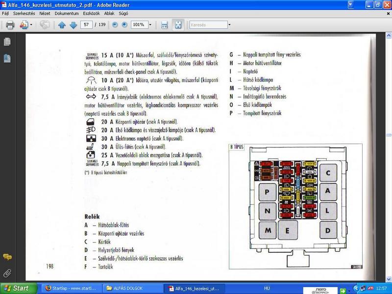

Kau2009-01-20 14:20:56 // 88355
Király! Mire előszedtem a kézikönyvet, kártyát ürítettem, elemet cseréltem, lefotóztam, gépre tettem, addigra itt van :)))

Kau2009-01-20 14:10:21 // 88353
Mindjárt csinálok egyet.
Axl Trans2009-01-20 14:02:27 // 88352
Nemrég tett föl valamelyikünk fényképet róla. Lapozz vissza egy pár oldalt. A kp. zár reléje egyébként a legnagyobb, "duplakocka". A bizti meg adja magát, a piktogramból.
Bazsa722009-01-20 12:43:06 // 88351
Hello!
Valakinek nincs egy rajza, vagy akármilye, amin a biztosítéktábla kiosztása van?
145-ös 1.4TS 98-ashoz?
A központizár nem műkszik, és egyébként is szeretném kicsit átnézni.
Köszi
Köszi
