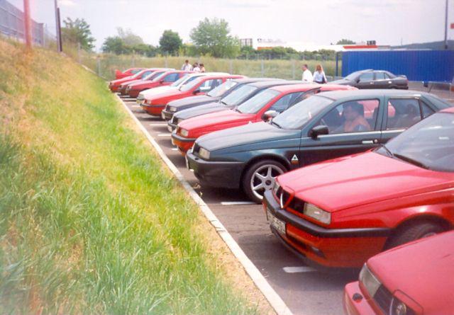

Igen, 94-ben volt náluk egy "nyílt nap" és akkor mentem Fiat Coupe 16V Turbo Plus-al, az azért nagy élmény volt fiatalon! Egy időben mintha lett volna egy kicsi Alfa Romeo kereskedés a Komlói úton is, ott néztem meg egy sérült Alfa Sprint-et is meg akkor próbáltam ki egy Alfa 145 1,6 boxert. Jó rég volt...
GT Ɨ|ѯ2020-01-31 08:50:29 // 150948
155 volt majdnem 155 db:-)
Kazes☻2020-01-31 08:45:02 // 150947
Pont tegnap este néztem erről egy DCS videót, egész a Hungaroringen lévő haladásig... jó sok autó volt, sok 155, 145/6 és 33 + ha jól látta, két Giulietta is és pár 75, GTV, meg az újabbak. Klassz volt!:)
Zsolt1552020-01-31 08:28:03 // 150946
Ma meg már alig van 155-ös. :-/ A használtautó.hu-n is csak két darab van. :-(
Zsolt1552020-01-31 08:23:56 // 150945
Jó buli volt, az biztos. :-))
GT Ɨ|ѯ2020-01-31 08:10:21 // 150944
Mekkora élmény volt:-)
emlékszem az egyenesben 110-el érkeztünk a végéhez és sírtak a gumik éppenhogy be tudtuk venni....
