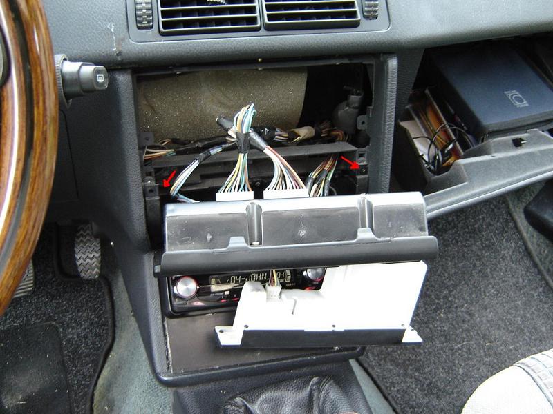

mszabika2006-10-13 10:52:52 // 11739
ez akkor készült amikor átvettem csocsitól, még aznap szétszedtem :D
Fairlane2006-10-13 10:50:47 // 11738
na, csak elbontjuk az autód? :)))
mszabika2006-10-13 10:34:14 // 11737
mszabika2006-10-13 10:31:27 // 11736
kiszeded utána a check panelt is, és alul két szélén 2 csavar tartja a klíma konzolt :)
süsnye2006-10-13 10:28:15 // 11735
Aha... szal az enyimnek is így kéne világolnia...
Namost az az érdekes, hogy nekem csak a gombok nem világítanak. Lehet, hogy külön biztijük van és az rosált be?
Egyébként ezt a klíma konzolt hogyan kell leszedni? Azt láttam, hogy a hamutartót kihajtva van az alján 3 v. 4 csavar. Eddig ok, de felül mi fogja?
