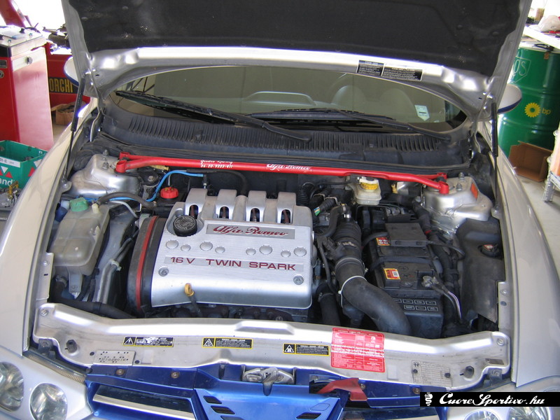

Poló2007-02-23 18:11:09 // 31328
Én úgy tudom, hogy az állíthatót is meg kell emelni és úgy tekerni rajta azt a csavart.
ALFI1562007-02-23 18:10:01 // 31327
Értem.Akkor ennél meg kell emelni?Mármint ami nem állítható.
Poló2007-02-23 18:09:35 // 31326
Nekem nem kellett alakítgatni semmit :)
ALFI1562007-02-23 18:08:16 // 31325
Meg a csavarokhoz ami odavan fogatva müanyag tartó azt is le kell vágni,nem maradhat alatta.Nekem a toronynál a kis müanyag végett ki kellet köszörülni a merevítőből is egy kicsiz mert az egyik oldalt nem fért el.Nem lehetett teljessen lehuzni mert beleért.
Poló2007-02-23 18:07:44 // 31324
Úgy hogy alig megy fel a helyére. Ki kellett tekernem mind a 4-4 csavart és mozgatni a gólyalábakat, miközben az autó eleje fel volt emelve. Feszül az rendesen.

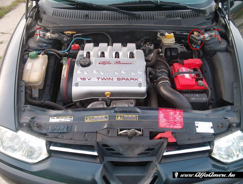

Nyirkos2007-02-23 16:58:03 // 31308
Mint a tiéd. OMP. Csak nekem más az elrendezés a motortérben, mint nálad a V6-nál. Már meglestem... Vagy, csak elbalfa**oskodtam valamit?
Belga2007-02-23 16:55:01 // 31307
Milyen merevitot vettel? Ahhoz a biztositekdobozhoz meg a kozelebe se megy a toronymerevito szerintem. Nezz ra az oldalamra, hogy kb hogy nezne ki (bar ez V6).
Nyirkos2007-02-23 16:42:46 // 31306
Üdv! Megérkezett a toronymerevítőm, de nem nagyon akar a helyére menni...
Bedobtam egy képet, ezt a 4 csavart kell lekapni, toronymerevítő be, és a csavarok vissza. Vagy van valami extra dolog még, amit át kell variálni? Az a gondom, hogy le akarja törni mindig a bekeretezett cuccokat a motortérben.
