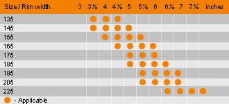

Szia.
A helyedben azért óvatos lennék a 225-össel. Nekem is az van, de sajna ha ketten ülnek hátul, vagy terhelt a csomagtartó, a futófelület külső éle nagyobb úthullámokon bele forog egy beperemezésbe. Egy helyen már kikoptatta azt a szőrös dobbetétet, és a gumin is látszik a kopás. Szerintem a 225 határeset.

Szia,
Ez attól függ, hogy milyen a felni szélessége. De az 1.6os motornak nem lesz sok ez a szélesség? Én is ezt akartam feldobni. Ha rá is megy, akkor már csak arra kell figyelni vagy mittudomén hogy írjam, hogy a felni peremét lene pattintsa az erős gumi. (ilyen is van). Meg keresem azt a képet, amin a felni méretéhez vannak a gumi szélességek...

alfa1562006-09-21 13:42:16 // 19255
Hogyne tudnál az enyémen is az van 225/45 17' felnin.Bár az enyém le is van ültetve és ha sokan ülünk benn akkor néha leül,de semmi baj igy sem.
