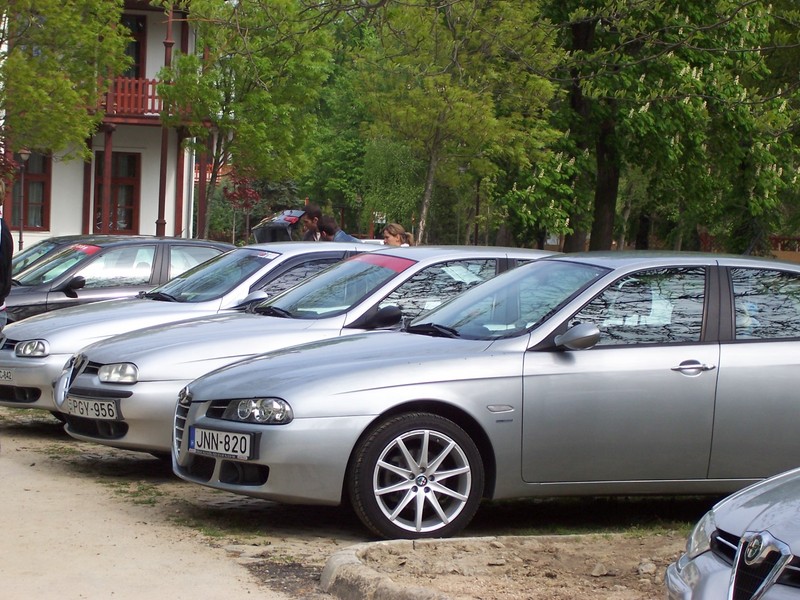

Piritu,
És igen, itt látszik a képen, hogy a 694/A Grigio Sterling kékesebb árnyalatú a 684-nél. Vagy csak bemesélem magamnak? :)

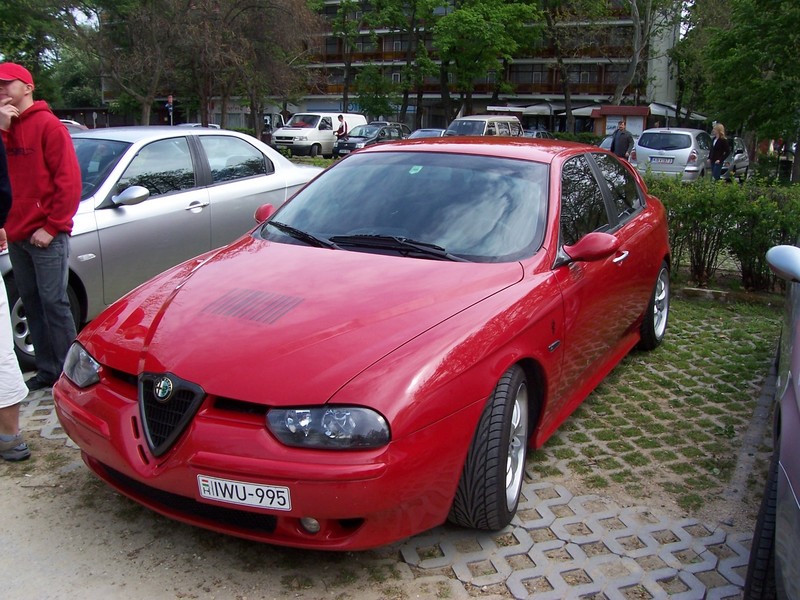

Pedig a piros az igazi/alfarosso/:-)))

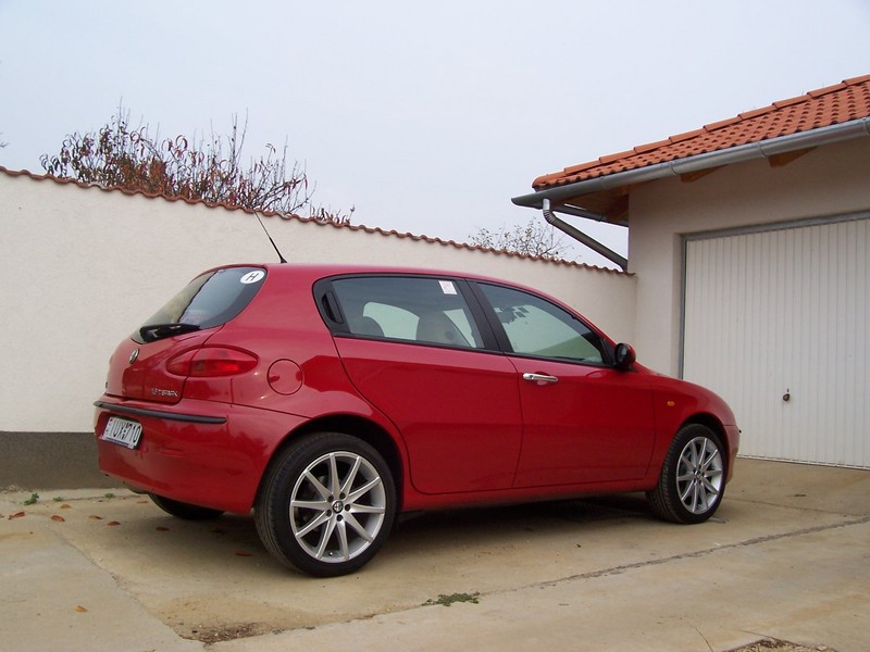

színesebb.... Te mindíg csak ezüst színű 156-ról raksz be ide fotót... :)))
