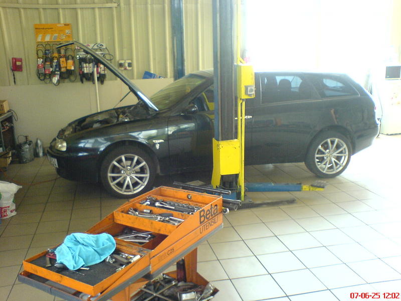

OK, hogy cserélnek csapágyakat, de nem kell a főtengelyt egy picit köszörülni? Ahhoz pedig kell blokkot bontani, nem? Nekem az volt a gond, hogy rárakták az új csapágyakat. Én se mentem sokat, mert, amikor már kopogott leállítottam a kocsit. De azt mondják, ha már kopog egyszer, akkor a ftg-t is meg kell köszörülni, mert utána csak a csapágyakat veri szét.

Az a munkadíj már korrekt, viszont a helyedben lehet, hogy a kpl. csapágygarnitúrát cserélném. Ha nem volt rendes kenés, akkor szinte biztos, hogy a többi csapágy is kapott, csak nem látszik rajtuk igazán.
Sztem a szerelőd is azt fogja tanácsolni, hogy érdemesebb garnitúrában cserélni. 4 pár csapágy+tám.csapágyak.

hello Most beszeltem a szerelommel azt mondta nem olyan nagy munka 12 e ft mundakdij meg kb 2800 ft csapagy / darab igen mint kiderult az volt a baj h nagyon megettte az olajat csakh en msotanaba nem sokat jartam velem inkab anyukám hajtotta ugyh ezert főtt meg:S de annyira nem vészes a költség sztem márkaszervizes ember mondta h nem gáz mert direkt amikor halottam h vmi gaz van 1 km belul felrealltam és csak reggel elvittem a szervizbe ugyh azt mondtak lehet meguszom 4 db csapagycserével. Tanulság olajat 2 hetente ellenőrizni nivopálcával....
