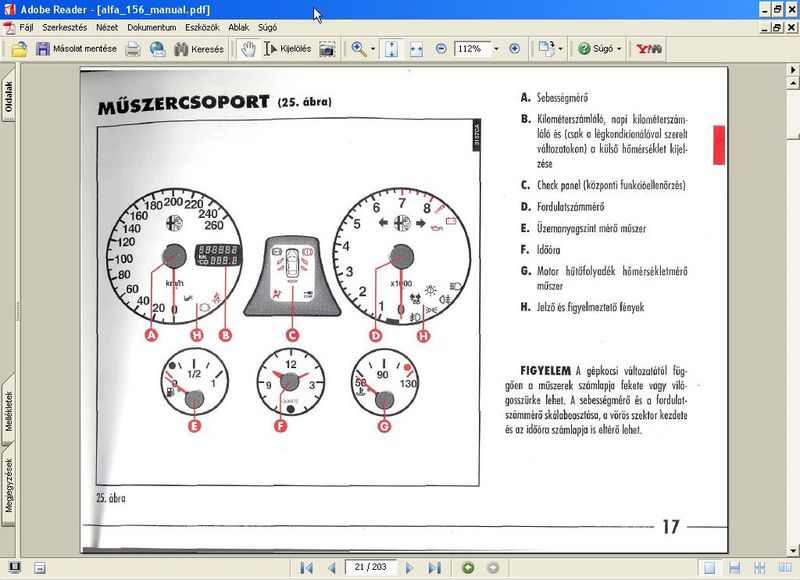

csocsi2007-10-03 20:02:53 // 47673
Igen, ez igaz. Csak ezt találtam azért tettem be ezt.

csocsi2007-10-03 20:01:12 // 47669
Akkor neked nem ilyen az órád. Ez esetben nem tudom.
rfree2007-10-03 20:00:42 // 47668
Stimmel a narancs is de az forditva ül.ez melete van. a bizt öves meg az alatt.azok elalszanak .

rfree2007-10-03 19:57:41 // 47666
Nekem a "C" mezöben van az akumlátor lámpa alatt oldal nézet ember bekötve fejénél egy gömb."talán légzsák?
csocsi2007-10-03 19:56:19 // 47665
Normál esetben elalszik az ellenőrzés után.
Poló2007-10-03 19:55:30 // 47664
Akkor én kevertem össze a dolgokat, bocsi. Nekem az a piros még nem világított, hála istennek (kopp-kopp-kopp.
csocsi2007-10-03 19:54:41 // 47663
De az a légzsák kikapcsolás jelzője úgy tudom. Azt hiszem sárgán villog, de ebben nem vagyok biztos.
Poló2007-10-03 19:52:44 // 47662
KM óra bal szélső lámpája, a H betű jeltől picit balra. Az villog narancssárgán? Középen ami van, a z pedig pirosan világít, ha rossz?
csocsi2007-10-03 19:50:46 // 47661
rfree2007-10-03 19:44:21 // 47660
Ez közvetlen a narancs melett van.És ég ha bekötöm magam akkor is sajna.
Poló2007-10-03 19:43:19 // 47659
Ami elkezd villogni, mikor ráteszed a gyújtást?
csocsi2007-10-03 19:42:13 // 47658
Nekem piros a légzsák viszajelzője.
Poló2007-10-03 19:40:17 // 47657
Piros bekötött emberke a biztonsági öv visszajelzője. Ha bekötöd magad, elalszik :)
A légzsák visszajelzője narancssárga.

rfree2007-10-03 19:38:42 // 47656
Üdv. Cartársak! nem tudja vajaki mit jelez a müszerfalon a Piros bekötött emberke akit pőofánvág a kör alaku légzsák,jelzöfény? ugy érzem a légzsákkal van probléma.
