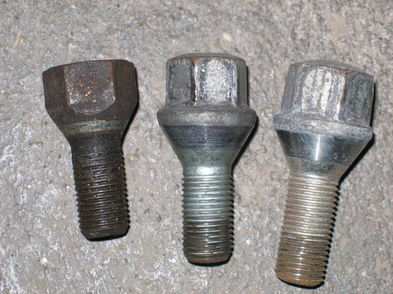

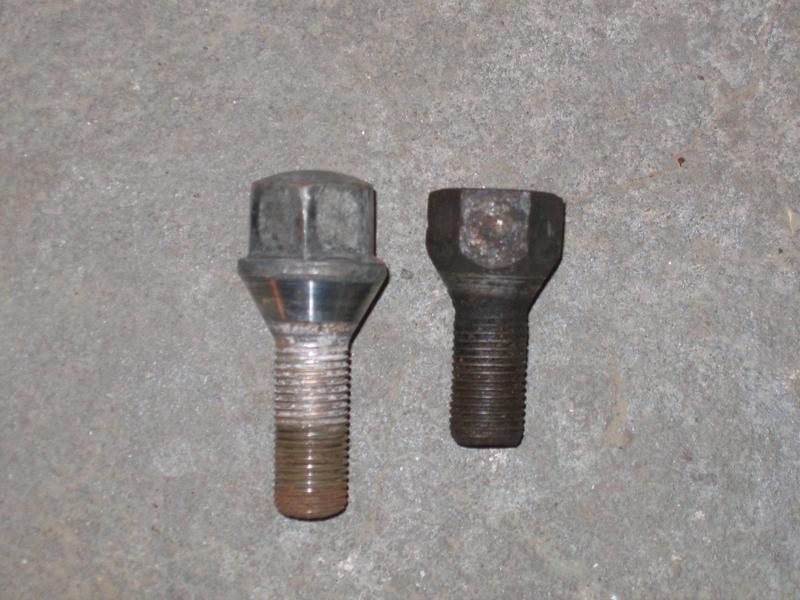

Na mert ő is azt mondja, hogy a két csavarnak különböző a fejkiképzése és hossza. Lásd csocsi képeit.

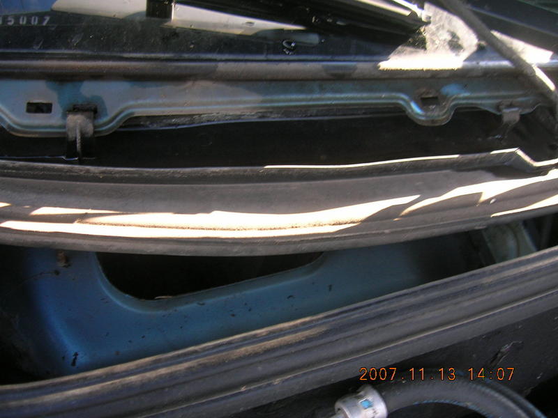

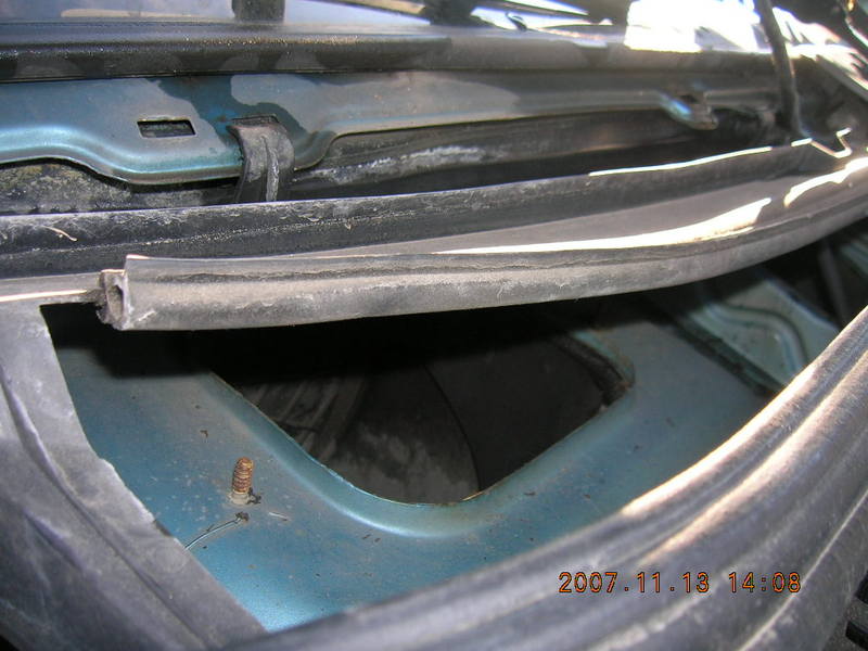

admirális2007-11-13 13:47:49 // 51388
Bizony onnan hiányzik a szűrő kerete.
És ugye el volt dugulva a vízelvezető lefolyója?
csocsi2007-11-13 13:45:24 // 51387
Igen van egy háza. Bontókban nézz körül.

Sziasztok!98"-as 156-hoz nincs valakinek pollenszűrötartója elfekvöben?7végén beáztunk,és Admirális tanácsára,pollenszűrő+vizkivezető takarítást csináltam az elöbb!
Szörnyű látvány fogadott:
[img1][img2][img3]
Az elözö tulaj (az a HADIBAROM),kidobta a pollenszüröt ugy ahogy van!
Én ugy tudom annak van egy tartórésze,amibe beleillik az új szőrö!
Ugye?
És gondolom az nem az új szűrő tartozéka...

Lehet, nekem mindegyikhez külön csavarok vannak.
mesa2007-11-13 12:08:46 // 51378
Ez mind ugyanaz, a különbség, hogy a roszdásabb FIAT csavar a másik utángyártott. Bármelyik jó bármelyik típusra (lemez / kf.) felni.

András bácsi2007-11-13 10:45:31 // 51370
Mivel a hasznos menethossz és a kúpszög határoz meg mindent, azért a lemezhez az alué nyugodtan használható. Viszont talán amiatt nem igaz, mert a gallér nélküli csavar elnyalhatja az alufelni csavarfészkét.

Zsifi2007-11-13 09:46:37 // 51366
Igazad van. Nekem van mindkét csavarom a hosszúságuk ugyan az. Gyári felnikhez az aluhoz való csavar a lemezhez is használható! A kerékőröm is olyan hosszú. Az is 156-oshoz való. M=12x1,25 L=22. L a kúpig mért hosszúság.
