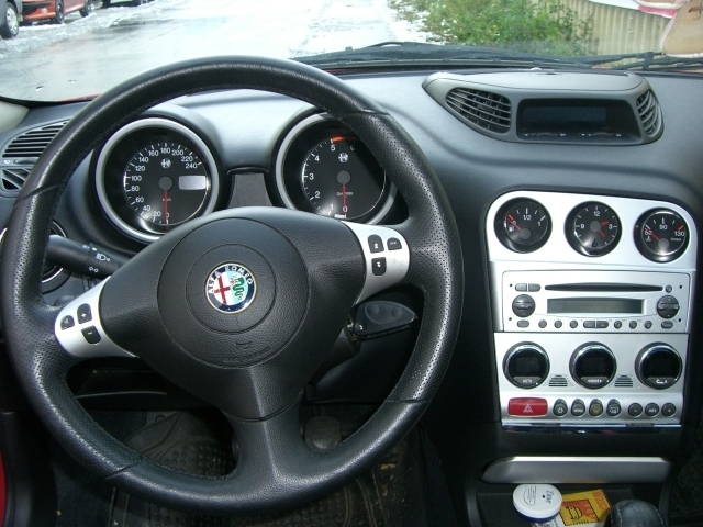

admirális2007-12-01 19:50:04 // 52460
Tényleg, már látom a képeiden. Akkor jó, most már ezt is tudom.
Adrián2007-12-01 19:47:57 // 52459
Nyugodt lehetsz hogy az gyári nekem is ilyen van! ;)
admirális2007-12-01 19:47:05 // 52458
Balázs156SW2007-12-01 19:40:27 // 52457
Ez gyári. Az enyém is ilyen.
admirális2007-12-01 19:37:12 // 52456
Balázs156SW2007-12-01 19:24:15 // 52455
