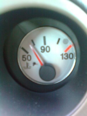

Így van. A gyári úgy működik új korában, ahogy a kolléga a kérdésfeltevésben leírta a tapasztalatait.
Az autó hőmérőjét vagy infrás hőmérővel, vagy multiméterrel lehet ellenőrizni. A multiméteres megoldáshoz ki kell előbb deríteni, hogy adott hőmérsékleteknek milyen ellenállás érték felel meg.

Ez hülyeség. Én is kicseréltem a termosztátot, pedig nekem télleg 70 fokon üzemelt, de semmi változást nem vettem észre, 70 fokos motorral is fogyasztott 8,2-t, kicseréltem és nem ment lejjebb a fogyasztásom, ugyanott maradt.
Amúgy az a vonalka nem 70 fok, hanem 80 fok. Kicseréled a termosztátot és akkor sem fog sokkal feljebb menni, nem 90-re áll be, hanem alatta. Szóval nyer 5 fokot, azért nem érdemes megbontani.
Dévid2009-12-26 20:37:23 // 104241
Csak amíg melegszik.
Dévid2009-12-26 20:36:56 // 104240
Csak annyi hogy nem üzemi hőfokon üzemel a gép, így jobban kopik, többet eszik, meg előbb tönkremegy.
nothin2009-12-26 20:34:21 // 104239
Magyarán másoknak is 70 fok körül van a mutató télen? :)
nothin2009-12-26 20:32:01 // 104238
És ez hosszútávon milyen gondot okozhat h nem 90 fokon megy a motor hanem csak 70? Úgy értem a gond az lenne ha túlmelegszik, de idén nyáron volt "szerencsém" 2 órát araszolni 40 fokos melegben és szerencsére akkor is csak kicsit volt 90 felett a mutató. Arra tudok gondolni hogy kicsit álmosabb a motor mert túl van hűtve vagy más problémák is lehetnek ebből?
Ferko2009-12-26 19:48:13 // 104237
Nekem a hőfokjelzőm abszolút önálló életet él. Van úgy, hogy a 80 fokos jelzés alatt van nem is kicsivel. Itt a múltkor írták, meg Te is mondtad, hogy 80 fok felett áll egy picivel nagy hidegben. Nekem jóval alá meg, ha nagy a hideg. Most nem toom eldönteni, hogy rossz a termosztát, vagy csak a hideg miatt csinálja. Mert melegnek elég meleget fúj a venti.

GEORGE2009-12-26 18:17:08 // 104235
Igen rossz a termosztátod, a benzinesnek a 90-en kéne állnia a dugóban is meg tartós150-nél is.

nothin2009-12-26 17:56:23 // 104233
Sziasztok Boldog Karácsonyt mindenkinek!
Az lenne a kérdésem ha a hűtőfolyadék hőfok a képen látható hőmérsékletű kb 30 km városon kívüli vezetés esetén 11 fokban, akkor baj van a termosztátommal?
Ha 2-3 percig alapjáraton megy beáll 90 fokra de amint elindulok visszaesik ennél kicsit többre (vonal felett kicsivel van olyankor).
Nyáron stabilan 90 körül volt mindig. Ha baj van honnan lehet tudni h a termosztát a rossz vagy a mérő?
Köszönöm
