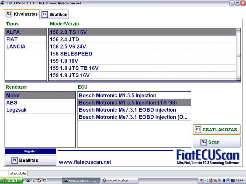

LKwrwv7RfL2010-08-24 20:18:26 // 111665
Lett egy kis gondom...
Vettem egy diagnosztikai kábelt (OBD2 KKL) az eBay-en. Rádugtam a kocsira és csak egyetlen egyszer ismerte fel, láttam egy hibakódot és többet semmit. A kocsinak semmi baja, megy rendesen de ez a cucc nem akar csatlakozni, nem látja az ECU-t.
A kérdés az lenne, hogy OBD2-es csatlakozó van ezen (2000 évjárat 156 2.0 TS 16V) illetve nyilván az van, hiszen egyszer olvasott a kocsiból.
Mellékelek képet is.
A portot, csatlakozást ellenőriztem.
