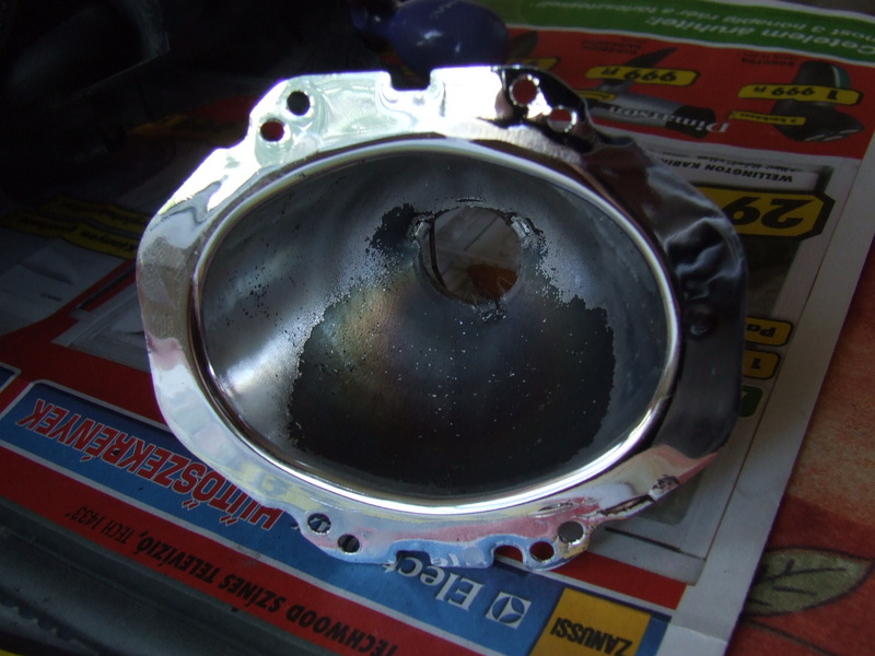

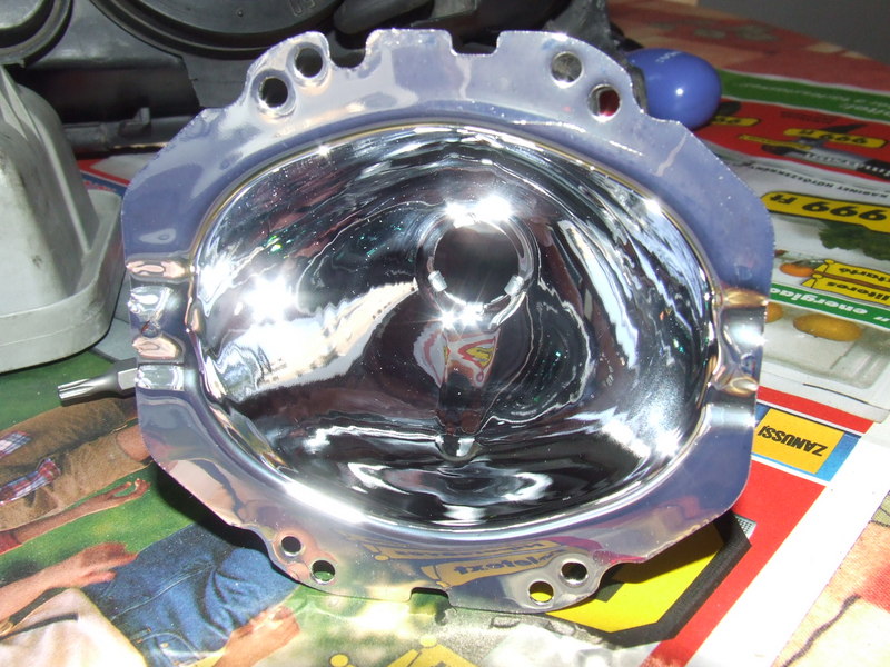

A refi tükre az műanyag az üveg alatt, ha nem sérült akkor az jó. Mondjuk puha drót végére csinálsz vatta bügyőt, aztán a drótot hajtogatva, amikor kivetted a tompított projektort, annak a lyukán át és a fényszóró izzó lyukán át szépen meg lehet a nagy foncsort tisztína nagy türelemmel, a vattát ablaktisztítóval átitatva,többször cserélve, és a végén tiszta száraz vattával is áttörölgetve nagyon fasza lesz. Csak az a gáz hogy a lámpához majdnem le kell szedni a lököst. Illetve leszedni, vagyis a két első sárvádő és lököst összefogó csavart ki kell venni, mert akkor lehet eléggé lefeszíteni a lökhárítót hogy a sárvédő sarkában lévő lámpatartó csavart ki tudd venni.

Lehet vele sebészkedni mert az egészet kis patentok fogják össze, de csipesszel és vékony villanyász telefon fogóval megoldható, és torx csavarhúzó is kell hozzá.

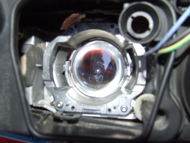

Xenon bennvan... a refi helyere akarok egy bi-t. Amelyik lefele vilagit alapbol (takaro)
refizesnel meg hatracsuszik a takaró lemez.
Kerdes a szembejövők mennyire anyaznának... milyen a refi geometriája.

Normalis bixenonban vagy magneses mező, vagy egy takaró lap viszi az ívet, vagy takarja ki. A lampa kb allandoan megy.
