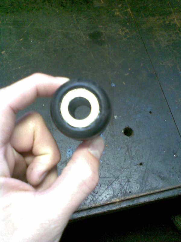

Arno1662007-10-17 13:06:47 // 33483
Jaja ezaz. Namost kepzeld el hogy 2 het hasznalat utan a kepen a jobb oldali szem belseje 3mm-t mozog előre hátra. Nembeszelve az oldalirányú löttyenésről.
Amit kivettünk az is ilyen allapotban volt nemkevés km után.
Ütném agyon aki ilyet gyárt...

Arno1662007-10-17 12:41:15 // 33475
Naigen...ez a normális... azt nem bírom felfogni miből van a GE szemem hogy két hét után lóg... :) fából????? :)

BeczA2007-10-17 12:35:27 // 33472
Hali mindenkinek!!!
Nekem a Lenkey csinált mindent. Csonkállványt no meg a lengőkart is.
A csonkállvány szilentem meg se moccant 1mm-sem amikor berakták. (úgy kalapálták a helyére)
A lengőkar GE szemnek pedig a lengőkarban szintén nem mozoghat a szem ha kézzel baxtatjuk... Azt szem fél év garit vállalt az egészre.
Csonkállvány szilent (Ge szem): 15e/ Db + 11e. munkadíj
Lengőkar szilent (GE szem ) : 17.5e/ Db + 10e mukadíj
Kb. 1-1.5 óra max a csere ha már előre legyártották a cuccott.
Ha egyszerre meg tudtam volna csinálttni akkor mondjuk 1 kör munkadíjat megúsztam volna... no de mindegy.
Azóta minden zsír pattent semmi gonom vele....
