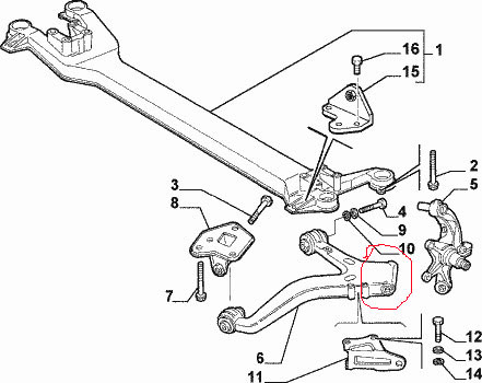

BeczA2007-10-20 20:49:40 // 33680
Mivel Bandi tegnap megírta, hog csak komplett új alkatrészeket szabad venni így nyisd ki a pénztárcád rendesen.. :)
Ha szűkösebb a kassza akkor fel kell újítattni.

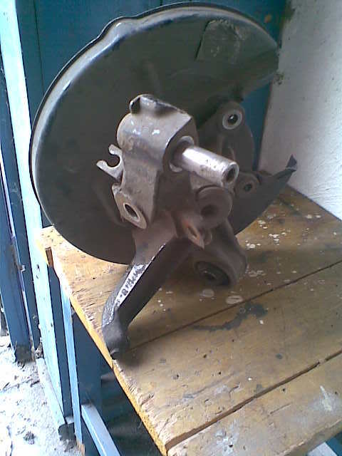

A fotón jól kivehető melyik gumiszilent (GE szem) a ludas.., mert Bandi jól emlékezett hogy amit bejelöltél csak egy átmenő csavar van ott.
Ajánlatos lenne átolvasni a forumbeszélgetéseit mert sokszor felmerűl a téma.
De én már túlvagyok rajta szerencsére (felújjítással) ha tudok szívesen segítek.
András bácsi2007-10-20 20:24:02 // 33679
Biztos, hogy az? Ha jól rémlik, azon egy tengelyszerű csavar megy át. Inkább a csonkállvány GL-feje szokott azon a tájékon lógni.

Gye'2007-10-20 13:19:21 // 33677
Üdv a újítsuk fel a hátsó futóművünket klubban ..... :((((
András bácsi2007-10-20 12:55:46 // 33676
Derekán és gumibak? Jelölt be valamivel, mire gondolsz!

srácok!
A hátsó felfüggesztésemmel van gond. Eddig azt hittük, hogy a nagy, bumeráng alakú lengőkar szilentjeivel van gond. A Powerflextőlrendeltemis új, szilikonos szilenteket,de kiderült, hogy a kerékagyat tartó szilent a hibás. Ehhez tudtok alkatrészt? Az eperben lévő képet próbálom beilleszteni.
