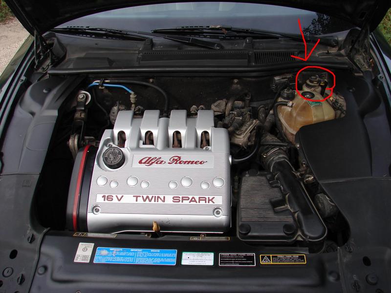

Szasztok Nagyvadak!Segitsetek nekem! A kiskunlaczázi találkozon melletem állt Gianni a 164TB-jével és hasonlítgattuk az enyémmel!Na most ha ö gyujtásra tette az övét a müszfalon kigyulladt a "AIR BAG" lápa baloldalt.Az enyémbe meg semmikor nem gyullad ki. Akkor most nincs lufi a gépembe? Help Me!!!

Hossz hírem van: Az enyémen is rossz. Kábelt kihúzod, és figyelsz az olajszintre. Tartok tőle, hogy fedél csak tartállyal együtt van.

Rossz van. :) Ez is típushiba. Sajnos. Javaslom az újat.
