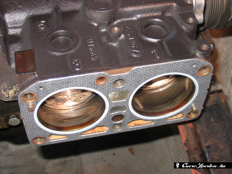

granturismo2006-01-14 22:19:21 // 11366
Ez érdekes. Idáig még nem jutottam el de azt azért nem gondolnám hogy pont a blokk belső kialakításávan lenne valami különbség. ha megnézed a blokköntvényem képét amit belinkeltés látható hogy pld középen a tömítésen is van egy nyílás ami aztán a hengerfejben is folytatódik de a blokköntvényen ott nincs nyílás. Ellenben az én blokköntvényemen is megvan az a 4 db felső hűtőnyílás amin a hűtő víz beáramlik de azt a hengerfejtömítés elzárja (az előző gyári tömítés is elzárta).
A blokköntvényemen az a középső kerek nyílás az a motorolaj visszafolyó ág az a 16V-n azért nincsen rajta, mert ott nem a blokköntvénybe megy a visszafolyó ág hanem a 16V hengerfej alján van egy flexi fémcső és az közvetlen a karterba van belekötve (ezért nem egyforma a 8v és a 16V karter).

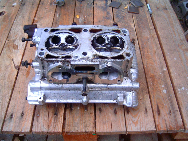

Lehet, van mintám össze lehet hasonlítani.

Jó kérdés, kéne 1 8v blokkról kép, amin nincs rajta a hfej.

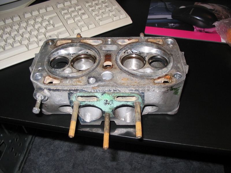

Gyerekek ! Van egy kis gáz. Egy 16V és egy 8V hengerfej. Ahogy nézem bizonyos "víz" ill. "olaj" járat nem egyezik a két hengerfejen. Pontosabban, nem mindegyik van mindegyiken. Ebből következtetek, hogy magán a blokkon is máshogy van kialakítva ezek a járatok, ergo nem teljesen kompatibilis a két blokk ( 8V vs 16V ) :

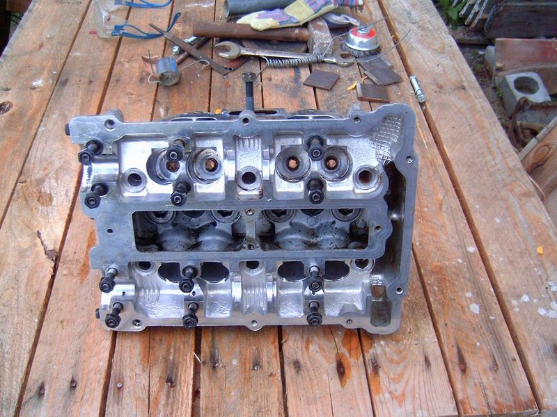

Hát ezaz, hogy van ott 4db imbusz is...
pb_2006-01-14 21:26:22 // 11350
Scott2006-01-14 21:23:58 // 11349
Ez szép :)
Igen közben kiderült, hogy nem imbusz, hanem torx csavarok :)

Most, hogy levettem a szelepfedelet látom hogy tényleg torx-os a hengerfejcsavar. Csak az a kérdés hányas lehet?
Viszont akkor az a 4 db 12-es imbuszcsavar a gyertyáktól jobbra-balra az micsoda?

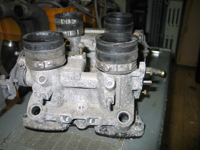

A fojtószelepek Dellorto gyártmányúak. Úgyhogy bát ez injektoros mégis van rajta 2 db duplatorkú Dellorto:-))

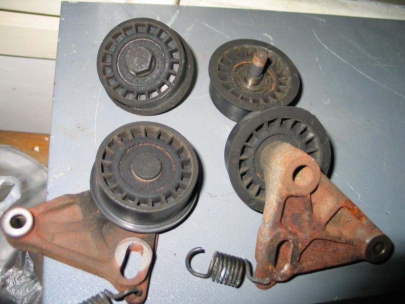

Mostmár életben is láttam amiről beszéltünk a múltkor a vezérműszíj feszítőknél. Végülis mind a 4db egyforma. Csak egy sima csapágy az nem jó sajnos, de lehet kapni SKF-ben például olyan csapágyat amire ugyanígy rá van öntve a műanyagkerék. A vezetőnél csak a rögzítőcsavart kell átnyomni rajta a feszítőnél meg az öntvény alapnak van egy csapja a régit lehúzom és az új csapágyat rásajtolom és kész. Egyébként ezek a csapágyak már rosszak.
