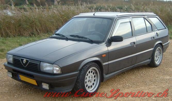

Itt vehetsz ilyen felniket és mindjárt adnak hozzá egy Alfetta GTV-t is :D Azt írja a fószer, hogy csak a felnik 500 euróba kerültek! Igaz hogy ezek 15-ösök, és asszem van 14-esben is sokkal olcsóbban. Mindenesetre szólj ha megérnek neked 500 eurót, akkor közösbe' megvehetjük az autót, tied a felnik! :D

Ronal felnik, Alex kicsijén vannak ilyenek, Magyarországon elég ritka.
kando.2006-01-18 05:45:17 // 11612
Hmm, nem is néz ki rosszul.. :-)))
Tetszik ez a felni típus...
