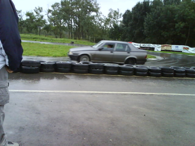

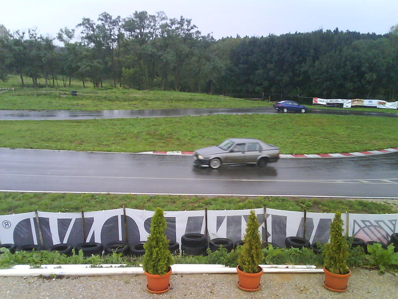

prooF_752008-09-22 11:33:39 // 27041
Kint volt a főoldalon is, események közt is, plusz én is beírtam a topikba kétszer!
Egyébként tényleg jó poén volt, csak az a rohadt balos visszafordító ne lett volna:)
