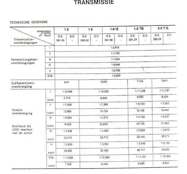

bszl2006-03-01 12:05:33 // 11518
bszl2006-03-01 12:04:32 // 11517
http://www.globalcar.com/datasheet/AlfaRomeo/1985AlfaRomeo90.htm
szerint 3.82 a diffid. Ez valahol a 2.0-ás benzines és 2.4TD Alfa 75 között van.

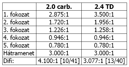

Ha feltöltöd a képet, nyomd meg a feltöltött kép alatti második kis ikont. Ekkor megjelenik itt az [img1] felirat. Az előnézettel pedig le tudod ellenőrizni, hogy jó-e.
bszl2006-03-01 11:52:13 // 11508
Az előbb elszúrtam a beillesztést. Most újra:

bszl2006-03-01 11:38:37 // 11506
Nálam a 2.4TD-nél 5. ben kb. 2000-et pörög 120-nál. Ugyanez az benzines 2.0-nál kb. 70 km/h volt. Szerintem nem bírná sokáig a 2.0TD a 2.4-es váltóját.
a 2.4TD-nél
1st3.500:1
2nd 1.956:1
3rd
1.258:1
4th
0.946:1
5th
0.780:1
Reverse
3.000:1
Final drive ratio
3.077:1 [13/40]

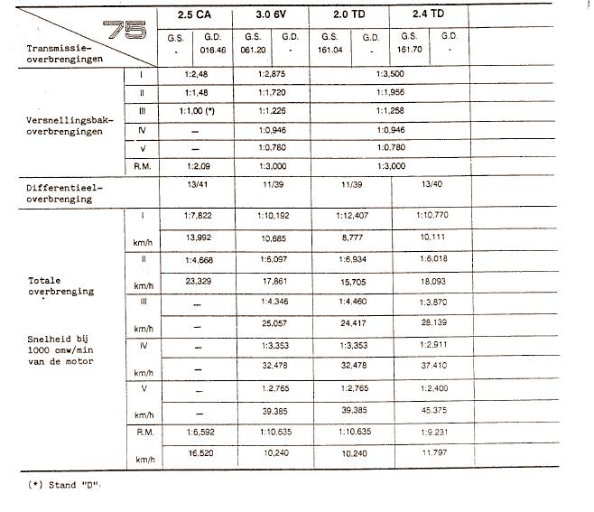

Robi2006-02-28 22:40:07 // 11504
A 2.0TD váltó rövidebb, mint a 2.4TD.

Robi2006-02-28 22:13:52 // 11500
Lehet. Végülis a 2.4TD-nek van a leghosszabb váltója. A 3.0 America váltó pedig egyezik a 2.0TD-vel.
