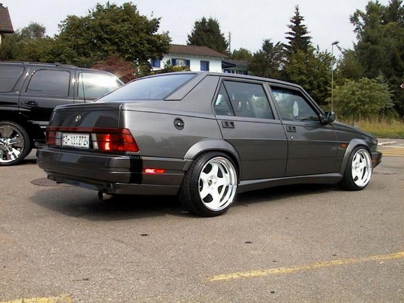

Nekem a nyálam folyik Te meg lejürgenvagenezed ! Valahol BIBI van ! Az tuti, hogy nem nálam. Azért azt látni kéne, hogy a kasznikhoz nemigen nyúltak, és mint mondtad nincs flipp-flopp és égyéb firkálmányok. Szerintem kishazánkban bárki beszarna ha ilyen 75-ös lenne alatta !!!!!!!! Legfeljebb lecserélné a felnit. De ez már részletkérdés. Az autók maguk attól még igenis etalonok !!!

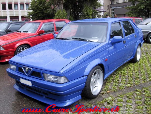

Második (világoskék): Minden színrefújva, spoilertoldatok, peremes felni.

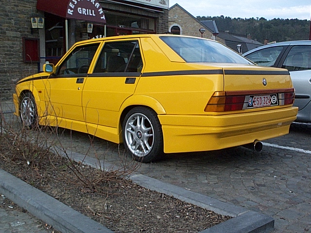

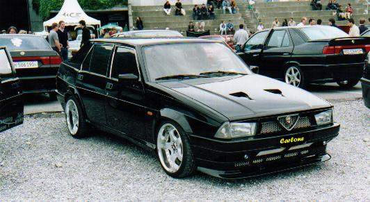

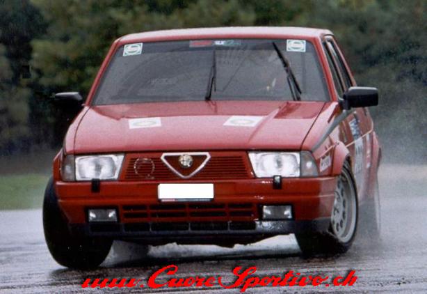

Harmadik (piros): szintén zenész, ráadásul a motortérben is minden színrefújva. Szerencsére nem flipfloppal, és nem krómozva. A felni itt is jörgenes. A sötétkék teccik. A szürke a biciklikerekein egyenesen komikus. Mellesleg, hatcentis pereme van ennek is. A sárga egész jó, főleg a mezőny többi tagjához képest, de annak meg a színe hányás.
Sötétkék forever. :)

Szép levegő beömlőkre !!!! :)

a sötétkék (a pirosak után) tetszik, meg még az első is fain, a többi gusztustalan jürgenvágen.

Oh,nah ezek a nem gyenge képek a kis aranyos sárgát utoljára hagytad!:-)
