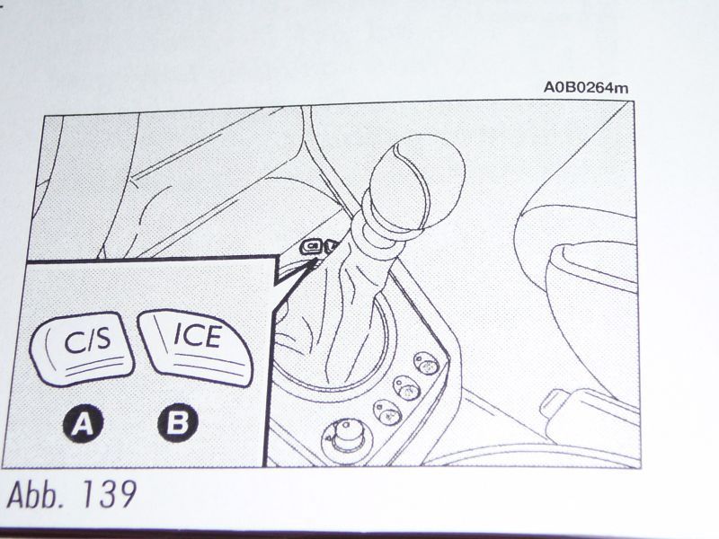

Az 5 seb. selespeednél a te city gombod helyén van a kapcsolási rajz és balra lent a city gomb

peter.sw2007-11-14 11:41:23 // 7821
peter.sw2007-11-14 11:38:00 // 7820
igen, Q-system. de ez állítólag Q Tronic.
6 sebsséges, a váltókar meg olyan, mint az utolsó képen.
annyi a különbség, hogy a kar alatt van a kis userguide merre van az N, 1, R.
meg a GTA felirat a bumbi tetején :))

GEORGE2007-11-14 11:35:18 // 7818
peter.sw2007-11-14 11:30:15 // 7817
igen ilyen.
gyújtás, indítás mind3 felirat világít. utána csak a city marad.
GEORGE2007-11-14 11:28:25 // 7816
peter.sw2007-11-14 11:28:11 // 7815
csak egy City gomb van a váltó mellett.
Amúgy képről itélve ugyanaz, mint a "normál" 5 sebességes selespeed.
Úgy tudom, bár lehet, hogy ez az info nem igaz, ha CITYben belenyúlsz a váltásba a normál váltóknál, átáll kézi üzemmódra, nem marad CITY ben.
Nálam úgy megy, hogy CITY2 pl. , felnyomom 3-ba, marad a CITY program, onnan okoskodik tovább.
GEORGE2007-11-14 11:22:33 // 7814
tudnál ide rakni fotót a váltókarod körnékéről?
