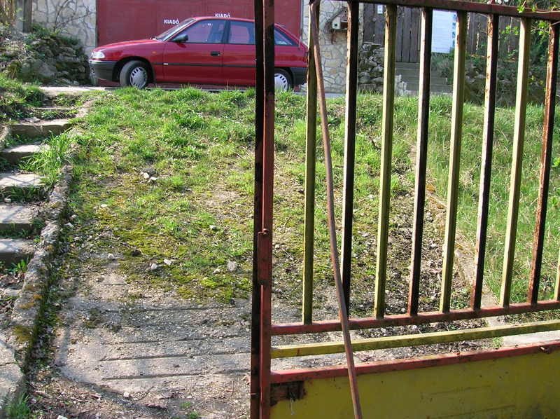

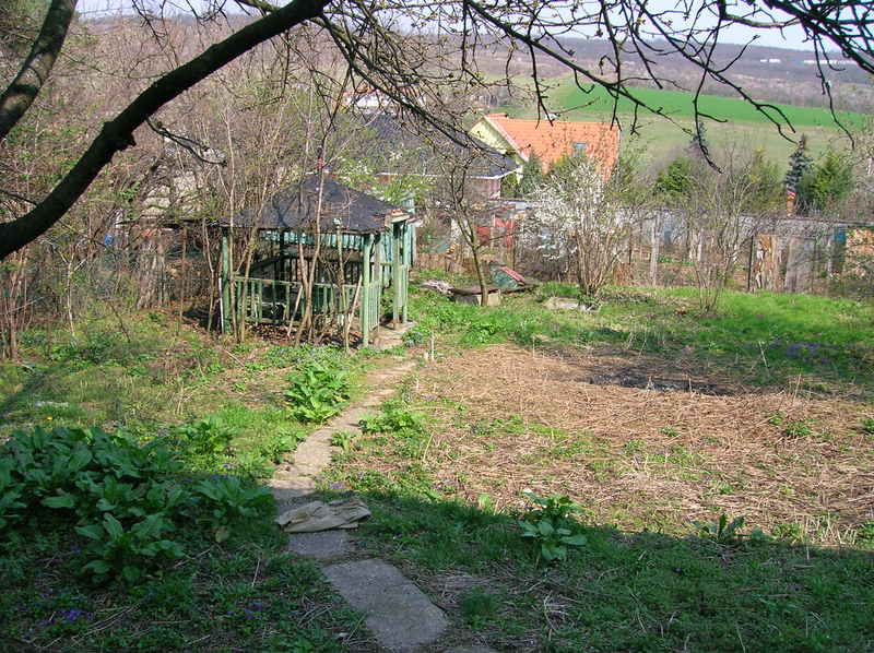

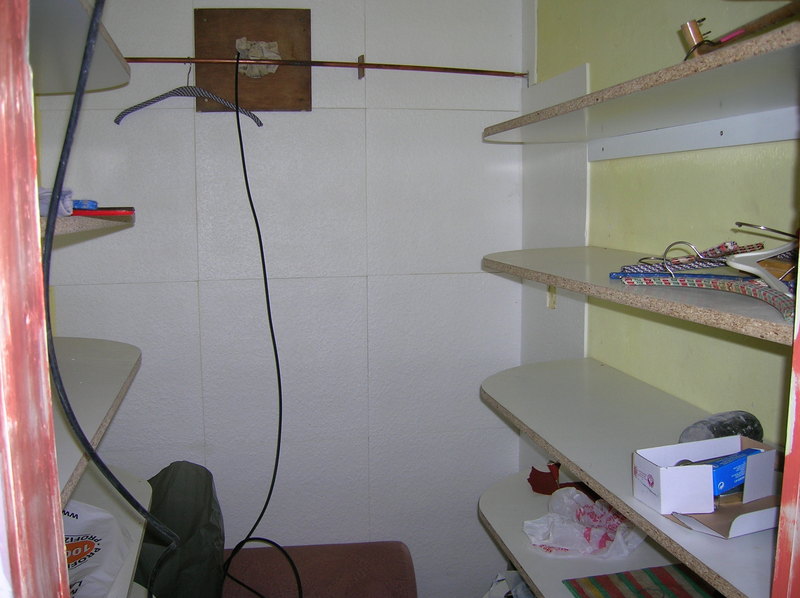

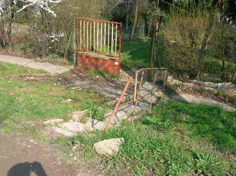

Xixo2007-03-26 13:02:09 // 1267
Ja! Érd Parkváros, 52nm + 30nm (garázs+tároló) + 6nm terasz, 717-es telek. Gáz, villany, víz van, csatorna nincs. 9,9 mill, de alkudható (szerintem 9-ig is akár, de 9,5-re biztos!)
Vélemények??!?
