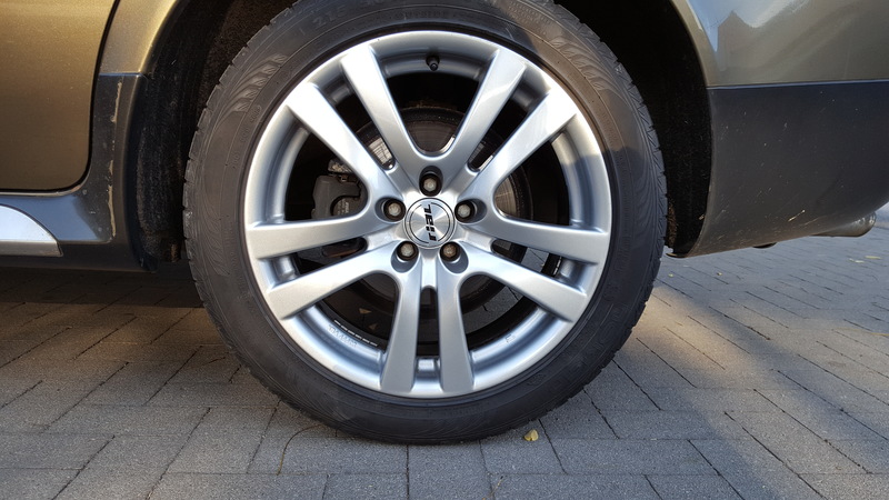

Szerintem is 16".És kb 35 millit van ültetve.
osee_selespeed2016-10-01 17:41:54 // 19052
Gumi méretéből szerintem 16"-os.
rain91x2016-10-01 16:17:58 // 19051
Köszönöm, ez lesz az.
Lev2016-10-01 15:29:49 // 19050
Szia.
Szerintem MIM Technomagnesio Maratea 17".
